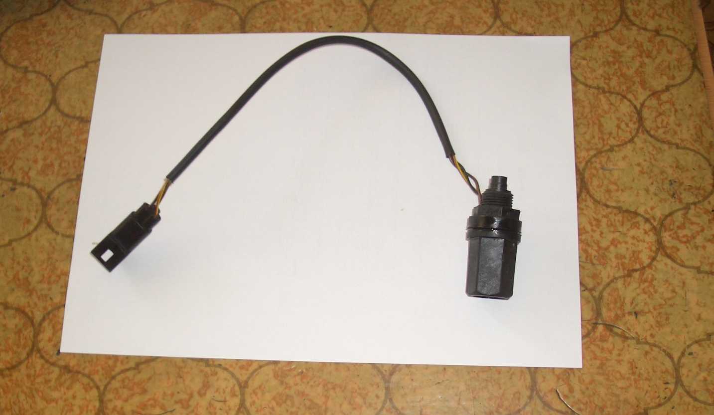

За този датчик : Това по долу е цитат от http://clubford.org/forum/viewtopic.php ... c&start=15" onclick="window.open(this.href);return false;
" Възможно да се е развалил датчика VSS - Vehicle Speed Sensor дачтика служи на ECU-то за да определи кога да прилага стратегия на принудителен празен ход ( въпросният датчик отговаря за това, да изпраща сигнал до компютъра дали колата е в движение или седи на едно място. Обикновено, когато колата е в движение, компа поддържа по-високи обороти на празен ход). Пробата дали дава показание става като засилиш, виждаш че ти отчита спидометъра, изключваш от скорост и караш по инерция. Оборотите на празен ход трябва да са 1200-1500. Натискаш спирачката и като спреш окончателнор оборотите трябва да паднат на 800. Простичко е! "
Погледни и тази тема http://clubford.org/forum/viewtopic.php ... highlight=" onclick="window.open(this.href);return false;

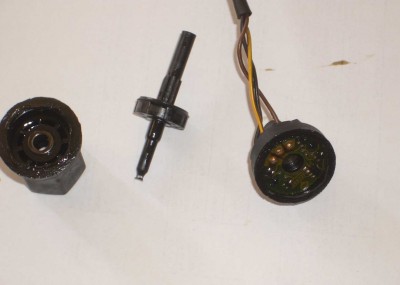

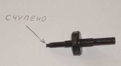

Понеже два такива датчика ми се счупиха реших да разрежа един счупен
Етого датчика цял но със счупено пластвасово квадратче от пред
Вече разрязан датчик (лекичко с ножовка)
Това като пумпал е магнита а другото е платката с разните джаджи
тук се вижда къде е счупено

Според Microcad, това е частта а според мотопфое :
