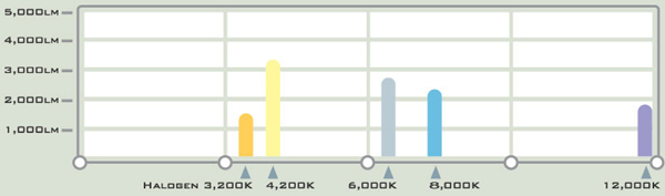

Диаграма на съотношението Осветеност - Цветова температура
От тaзи диаграма можете да видите че ксеноновите крушки с цветова гама 4200К произвеждат най-много светлина (3200Lm) и то почти 3 пъти повече от стандартна халогенна крушка (1200Lm).
Цвета на светлината от ксеноновата крушка е много близък до този на слънчевата светлина и не оказва никакъв стрес или вреда върху човешкото око. Видимостта нощем се увеличава драстично позволявайки на шофьора да вижда далеч напред и с значително по голяма яснота. Това намалява умората при продължително пътуване и позволява на шофьора да вижда пътната настилка даже и в лошо време, съчетано с повишена безопасност при шофиране. Половината от нощните пътно-транспортни произшествия се дължат на неподходящите светлинни системи а и да не забравяме че възрастните шофьори имат нужда от 10 пъти повече светлина от младите.
