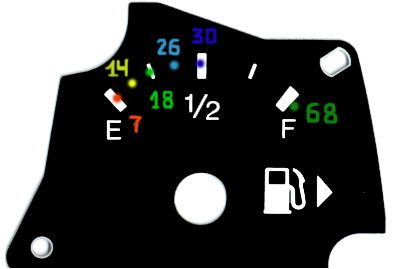

Здрасти!
Не знам дали при дизеловото Мони е същото,но поне при мен е така:
Лампата за резервата светва,когато стрелката стигне мястото,където пише 7л.
(11.44 KБ) Свален 394 пъти

Мнение от 1.8d » 03 фев 2006, 17:41
А при мен,когато свърши нафтата стрелката беше горе-долу между 14 и 18 на снимката,а лампата я нямаше никаква.Има ли вариант сондата да е много вдигната и да не засмуква както трябва или нещо от този род?

Мнение от demiro » 04 фев 2006, 00:53
Едва ли е от сондата,по-скоро датчика ти не отчита правилно. При бензиновото Мони датчика е неразделна част от сондата,предполагам че и при дизеловия е така. Доколкото знам,при всяко Мондео е възможно датчика да показва различно при определени количества. Не случайно съм си отбелязал за моето при различните литри,къде е стрелката.
Другото интересно при мен е,че при вместимост/по книга/ на резервоара от 61,5л.,моят побира 67-68л и то лятото :)
При теб,ако налееш 30л. примерно,къде е стрелката?
Чувал съм за много случаи,при които датчика не показва вярно при по големи количества.Това се получава,когато не зареждаш много дълго време примерно над 20л. и горната част на "реостатчето" на датчика се окислява. Но при теб е точно обратното,което ме навежда на мисълта,че поплавъка на датчика не може да слезе до края.
Пробвай да извадиш сондата и да почистиш пистата на датчика. Даже е логично при дизел,като се замисля,да зацапва /от хубавата нафта/долната част.
Сондата се намира под задната дясна седалка,развиваш и чистиш,има гумено уплътнение,което е добре да се смени,но не е задължително при нашите условия :wink:

Иначе вчера си направих интересен опит за да се убедя дали ми светва лампата с бензиноколонката на таблото.Понеже сега резервоара ми е пълен до половината,извадих буксата на сондата и дадох на контакт и стрелката на уреда на таблото взе да пада,и като стигна някъде там около 7-8 литра,точно преди да покрие чертичката и лампата светна.Остава проблема ми да е в поплавъка или тези писти там.

Реших проблема.Онзи ден свалих резервоара да го почистя и видях къде е аварията.Сондата беше блокирала в горното си положение и не може да засмуче до долу.Има там една пружинка дето я движи нагоре-надолу и беше зациклила.Явно като се напълни до горе резервоара и поплавъка повдига сондата с 1см. нагоре,за да не засмуква мръсотии от дъното най-вероятно,и като спадне горивото една пружинка връща сондата в най-долно положение,да обере вече и боклуците в резервоара :D Сега като раздвижих сондата и започна да си отчита правилно.И при мен литрите се движат по същият начин както ги е означил Демиро на онази графика там,и на същото място светва резервата.
