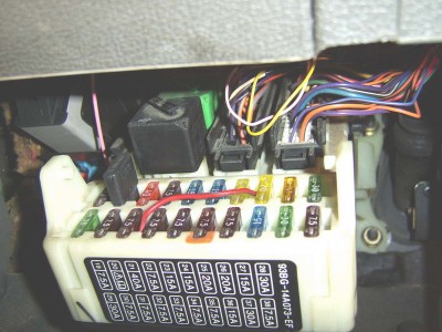

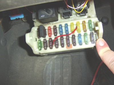

Днеска се опитах да се шмугна под таблато да видя какво ще открия в кутията с бушоните,но нали съм си големичък и се озорих бая но направих снимки.Та ако може някой да ми покаже кое точно е пищялката,ще съм му благодарен много
А и защо тъпия Италянец е сложил този мост от бушон №26,към бушон №31,а де
Гледам пише в книгата,че бушон 26 е за фаровете за мъгла,а 31 за светлините в купето

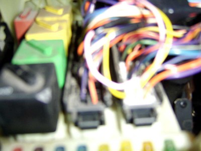

На третата снимка,черното реле е за запалването,зеленото за чистачките,жълтото за вентилатора на купето,другото жълто за нагревателя на задното стъкло,а оранжевото за светлините в салона.
Е къде е пустата пищялка тогаз

Странно,откривам лека разлика при моите релета.Днес се заврях да търся това "бяло" реле R22 на халогените и проверих моите за какво са.Черното при мен е за подревателните свещи,а жълтото най-отгоре е за левият и десният габарит при паркиране,които се включват като врътнеш ключа за фаровете наляво.Другите съвпадат.А ей-този черният бушон с капачето(20) за какво е,и защо е по-различенdemiro написа: На третата снимка,черното реле е за запалването,зеленото за чистачките,жълтото за вентилатора на купето,другото жълто за нагревателя на задното стъкло,а оранжевото за светлините в салона...
- Мнения: 1156
Пробвах така,но нищо не щрака,а 26 бушон е здрав и има ток на него.Тук при бушоните обаче няма релета за фаровете.Ако намеря къде са релетата за габарити,къси и дълги,предполагам това за халогените също ще е там.Няма начин да не са събрани на отделен блок,но къде е той по дяволитеdemiro написа:..
Дано го откриеш това реле за халогените,че ми е интересно къде е точно,пробвай да се ослушваш като пускаш халогените,само на контакт дай и слушай къде щрака...
