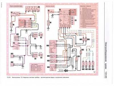

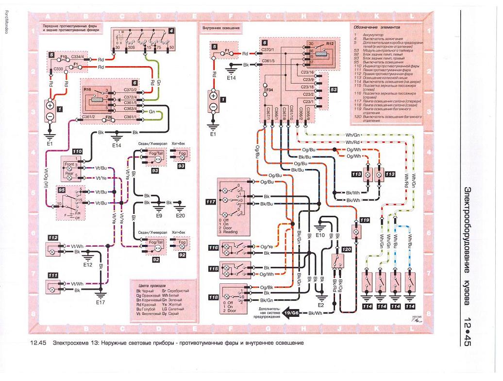

12V - някъде имаш хлабава или окислена връзка. Може и ключа да се е прецакал. Може и други неща...
Виж това дали ще ти свърши работа
