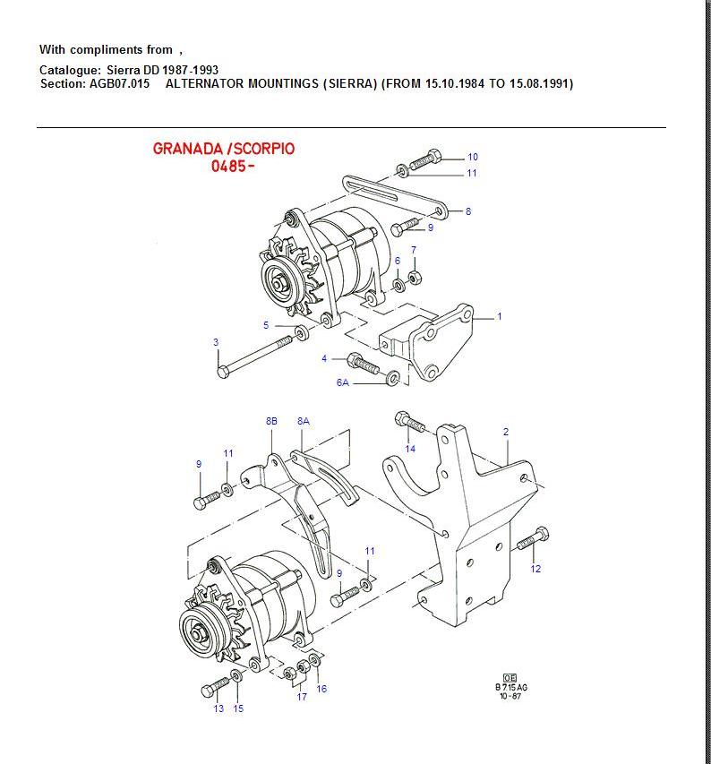

А това което търся там е дали моето динамо (1,6 OHC 1988, без хидравлика и без клима) е същото като на модел 2.0 OHC със хидравлика.
Проблема ми е че след като си сложих хидравликата, яко ми яде ремъка. Вече втори смених. Проблема май е в това че равнината в която са разположени шайбите, същите + водна помпа и колянов вал, ми се стува, а и не само на мен, че на помпата и на динамото се разминават. Проблема е че не мога със сигурност да установим в коя е проблема.

Мнение от debug » 09 ное 2007, 22:31
Горната картинка е без хидравлика, долната - със. Май трябва шайбата да е двойна и ремъците да са два.

Мнение от ewgeny » 09 ное 2007, 23:27
debug, благодаря ти много. Определено като се видим някой ден няма да забравя да почерпя. Много ми помогна.
Сега ми се струва, определено че или трябва да сменя всички шайби, което е по-добрия вариант или трябва да напасна динамото. Защото както е дадено на отвора където е болт 13, динамото влиза отвътре, а при мен е отвън, просто защото така пасна, ама явно не трябва да е така.
Сега трябва да се чудя от къде да търся шайба за коляновия вал и за динамото или цяло динамо, пък да не говорим че и на водната помпа трябва да се сменя. :roll:
