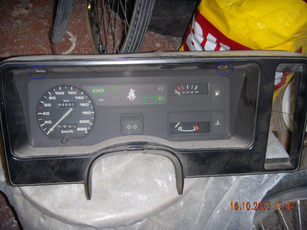

понеже смених бушончета ,прегледах и релетата и всичко ок но не ми свети лампата на фаровете и тази за ръчната,та да попитам къде още да търся ,аз си мисля че са крушки в самото табло,но не ми се иска да го свалям дайте някакъв съвет или кажете гадна работа ли е свалянето на километража на сиерката и приблизително колко време отнема. :D

само махаш пластмасата над циферблатите (държи се на 2 винтчета от двете страни отдолу) и след това самите цифеблати се махат лесно, те са отделни :wink:

аа ти със по-старата сиера ли беше :? еми при теб като гледам е по-различно :roll: еми така сега както си го свалил отзад не се ли виждат крушките

Ох Гиешче това е много лесно като цяло ти се държи на 8 винчета , 4-ри за черната козирка на циферблата и още 4 които държът циферблата към таблото . Свалят се за няма и 5 мин (упс :oops: забравих да ти кажа че трябва да махнеш и черната пластмаса на кормилото тя също се дуржи на 4-ри винчета)После си виж да ли са ти здрави пистите и крушките. По мое мнение са ти изгорели крушките ама това ще си го видиш сам. лесно е и няма да ти отнеме много време можеш и сам да се справиш . :wink: успех
