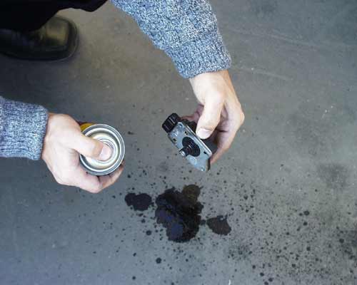

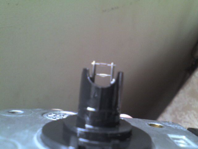

Мнение от cossy » 06 апр 2005, 01:08
Mного полезна информация :) Брафос и затова ще я сложим като важна, защото е важна де :P !

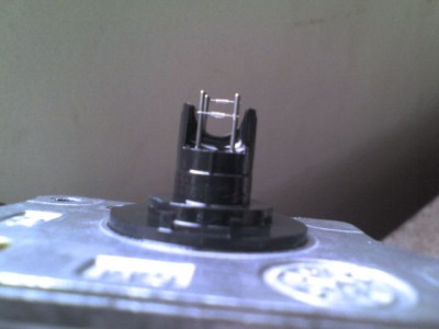

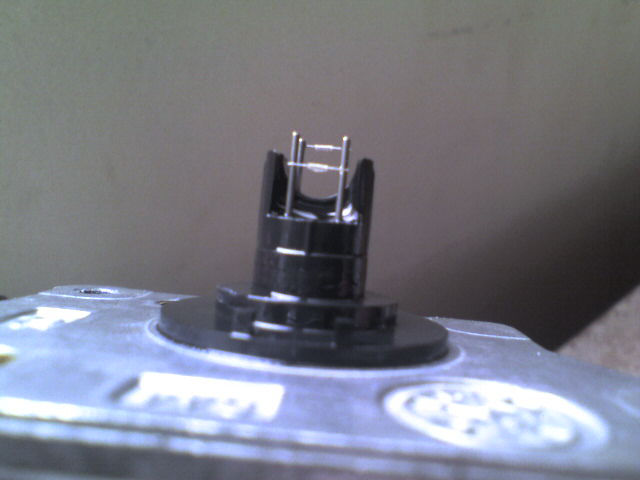

п.п. Слагам снимки на моето мафче след като го изчистих.
Мръсен.
Чист.
Последна промяна от cossy на 14 фев 2006, 14:12, променено общо 1 път.

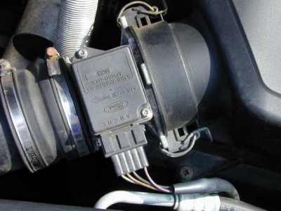

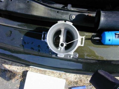

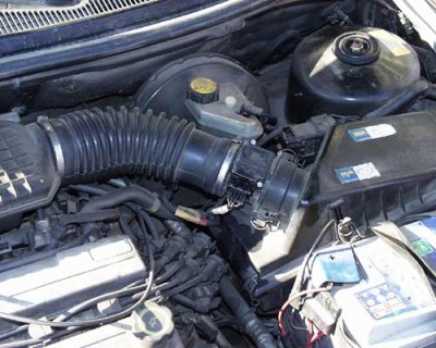

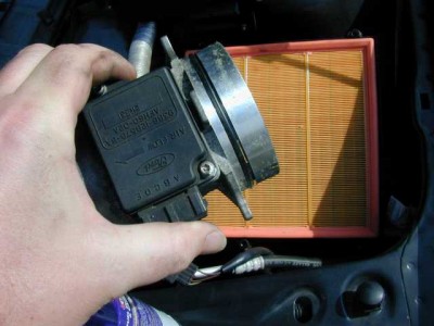

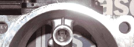

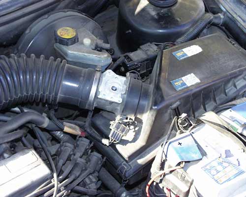

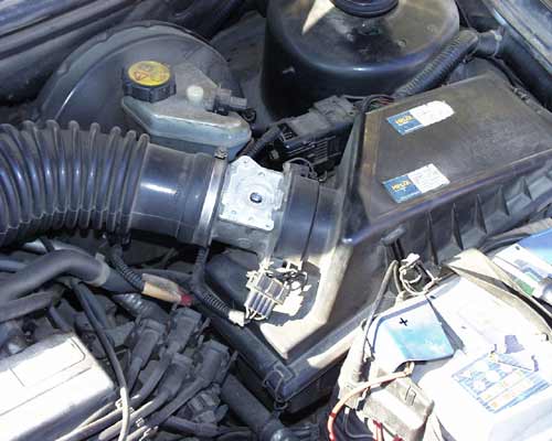

Мнение от Brock » 06 апр 2005, 09:56
adis_78,
ти като си го чистил, я кажи, дали снимките по-долу са на същия MAF, като твоя и съответно като на повечето фордове в клуба :wink:

Мнение от adis_78 » 06 апр 2005, 10:38
На външен вид е същият, но отвътре не е. Това обаче според мен не е от значение. Това което се чисти върви с пластмасовата кутийка, а останалото е просто една алуминиева отливка, която отговаря на спецификата на двигателя. Няма да се очудя ако самият сензор е универсален:)
Ето тук, последната снимка:
http://www.muscularmustangs.com/maf.html" onclick="window.open(this.href);return false;
Според мен трябва да се разглоби и тогава да се изчисти, а не да се пръска през отворите (така прави един мастер преди време и нямаше ефект).
При почистване, платинените нишки НЕ ТРЯБВА да се докосват с нищо а само да се пръскат докато станат сиво-бели. Зацапаните са черни от едната страна (посока входящия въздух).
Аз изразходвах почти цял спрей докато успея да ги почистя (мърсотията бавно се разгражда).
Друго важно нещо е спреят да не остава нищо след изпаряването си - спрей от типа WD40, ABRO-30, както и спрей за карбуратори не става.
Лично аз тествах няколко спрея върху стъкло и взех този които остави най-малко следи и не остави масло.
Мнения: 2226
Мнение от Brock » 06 апр 2005, 10:49
Ето я въпросната снимка :D

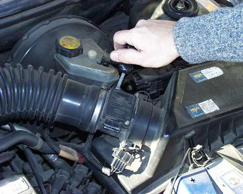

Мнение от achkob » 07 юни 2005, 11:37
това не са странни 6тограми,а тъи наречената евреиска звезда,можеж да си намери6 по железариите...само гледаи да има отвор в центъра!!!

я сега тези които са преминали успешно процедурата "почистване на MAF" да кажат точно какви спрейове са използвали.ако може със снимки, ощи по-добре....
Мнения: 2226
Мнение от Brock » 07 окт 2005, 11:15
Аз използвах контактен спрей - такъв за почистване на ел. клеми и контакти - марката не си спомням
Свалих само сензора, от двете винтчета отгоре, без да откачам тръбите. Винтчетата са еврейска звезда №20 /ако не се лъжа/ с щифт по средата /значи ти трябва ключе с дупка в средата/
