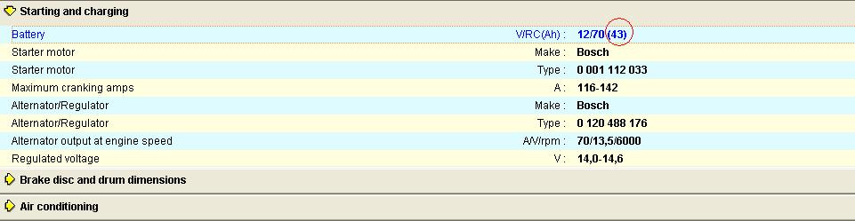

Мнение от traqn_savov » 17 авг 2007, 23:43
в ауто датата го дават такъв. :oops: :P
