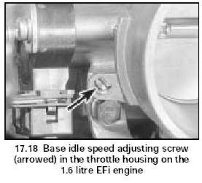

Здравейте колеги.Тъй като сън съвсем от скоро въвъ форума имам следния въпрос:
Когато колата работи на място , дори при загрял двигател оборотите ми са около 1400 1500.Разбрах , че това можело да се регулира чрез потенциометър, който се намира около някакво моторче за обороти на празен ход.Разгледах доста подробно всякаква литература, но не открих такова нещо.Може би не гледам както трябва.
.Много ви моля за съвет
Колата е Escort 1.6 EFI CVH 1992 Kombi.
Благодаря ви.

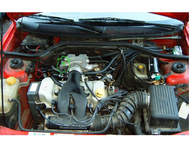

На първо време направи процедурата с ваничката и клапана за празния ход - както си ми писал на лично съобщение. Може да провериш дали си е на мястото една тръбичка която идва от колектора и отива в МАP датчика - на снимката с червената стрелка е датчика а тръбичката тръгва от колектора и минава през едно нещо като филтър.
Тъпо обяснено от моя страна - на снимката се вижда само от където почва тръбичката - със зеленото е както знаеш клапана за празния ход.

А тръбичката провери ли? Нещо по сиптомите на това ми прилича, тъй като се отвежда по нея вакум които се мери от MAP и ако е откачена постоянно се дава инф. че няма вакум и се вдигат оборотите за да се направи нужния вакум.
За датчика за които питаш - се намира на много шибано място, сменя се или на канал или на подемник или трябва да отвиеш колектора, ако погледнеш от долу се намира точно под горивната рейка. Датчика е завит за блока и през него минава охладителна течност, отвива се с ключ 25 и много неща ще ти пречат, да не те отчайвам, но не си заслужава нервите мога да ти дам ключ тъй като този номер не е много разпространен по комплектите с инструменти, може и да има и друг чалъм незнам аз мислех да го проверя при смяната на маслото, тъй като масления фитър е едното от нещата които пречат. Виж да не би да се откачила буксата, много прилича на външен вид на датчика които е завит на тялото на термостата и и от него се включва вентилатора на перката на радиатора.
Дано да се ориентираш и да съм ти помогнал, но четох че точно тези датчици много рядко се скапват, което разбира се не е невъзможно.
