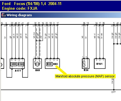

Сигурно е с телепатично управление, за да може компютърът да отгатва, кога да подаде повече или да намали горивото.solo5 написа:Преди около 1 месец, ходих при един майстор и според него моят Фокус няма нито MAF нито MAP сензор
бил с електронен педал на газта и т.н...
Нормално, ситуацията е горе-долу следната, при различните системи:
MAF му казва колко въздух влиза като обем/време и компютърът трябва да подаде порция гориво, за оптимално съотношение гориво/въздух.
МАР показва с колко се е увеличило/намалило налягането в колектора, т.е. дроселът се е отворил/затворил и той трябва да подаде гориво за увеличаване/намаляване на оборотите, за се нормализира налягането в някакви граници, в зависимост от натоварването.
TPS му казва приблизително с колко процента трябва да се увеличи/намали, кислородният датчик внася окончателната корекция. Ако двигателят работи само по TPS и ламбда сонда, ще е един муден и ще харчи повече.
В минало време... явно има защоsolo5 написа:ми не знам, уж бил бачкал в мото пфое
Ето го МАР на Фокус 1.4 2004: В същият корпус е интегриран и IAT (температура на входящият въздух) и вероятно е пльоснат някъде по колектора в близост до дросела, а не е изнесен с маркуч встрани.

ASDA, ASDB и FXJA са с една и съща електрическа схема на двигателя, според AutoData. Просто прегледах трите и цъкнах снимка на последния.solo5 написа:Моят двигател е малко муден и харчи малко отгоре, но за това купе и 1.4i не знам дали може и по-добре.OgiDogi написа:Ако двигателят работи само по TPS и ламбда сонда, ще е един муден и ще харчи повече.
