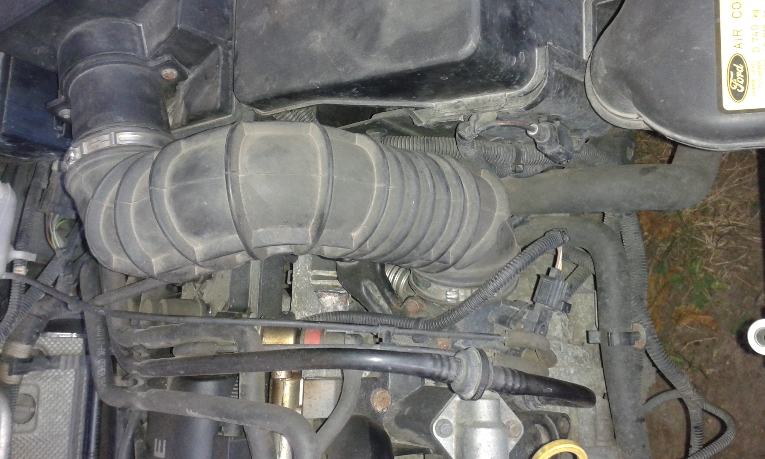

Смених фиестата с фокус 1.6 ес е и търся търся маф, но къде е някой от вас колеги дали знае.
Re: За MAF сензора
Мнение от HACKO » 11 авг 2015, 18:15
Не го търси, имаш щастието да нямаш такъв един проблем по-малко.

Наско, това крачка назад в техническо отношение ли е? Имам предвид липсата на маф сензор.
Re: За MAF сензора
Мнение от HACKO » 14 авг 2015, 20:17
Не, просто друго решение.
