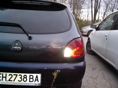

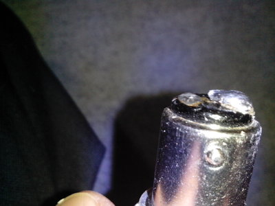

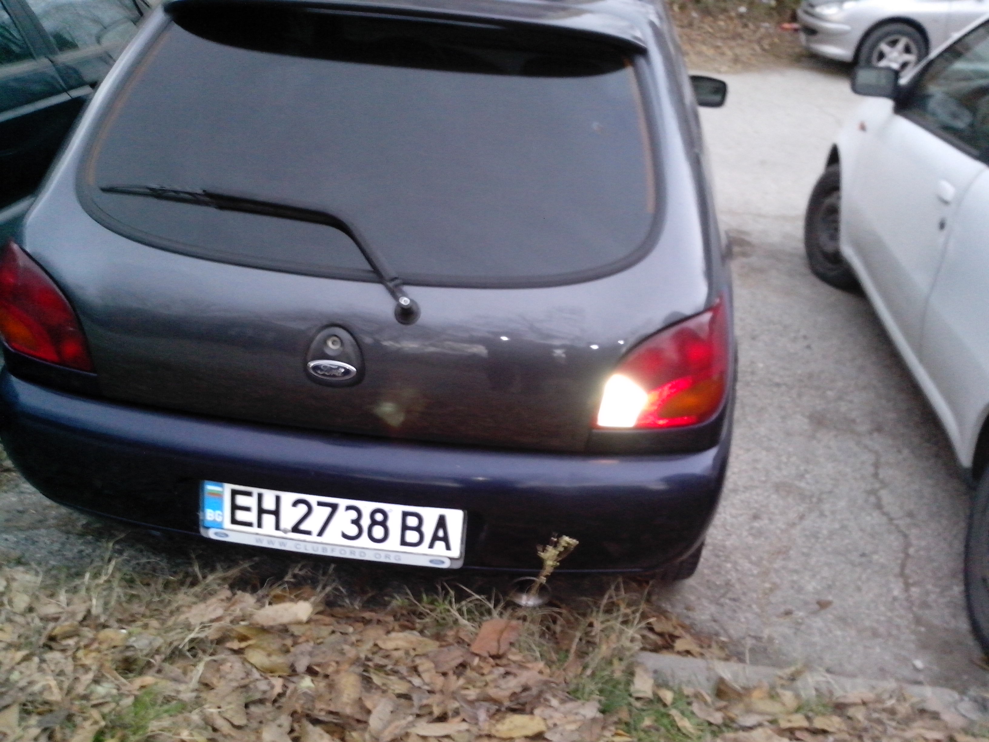

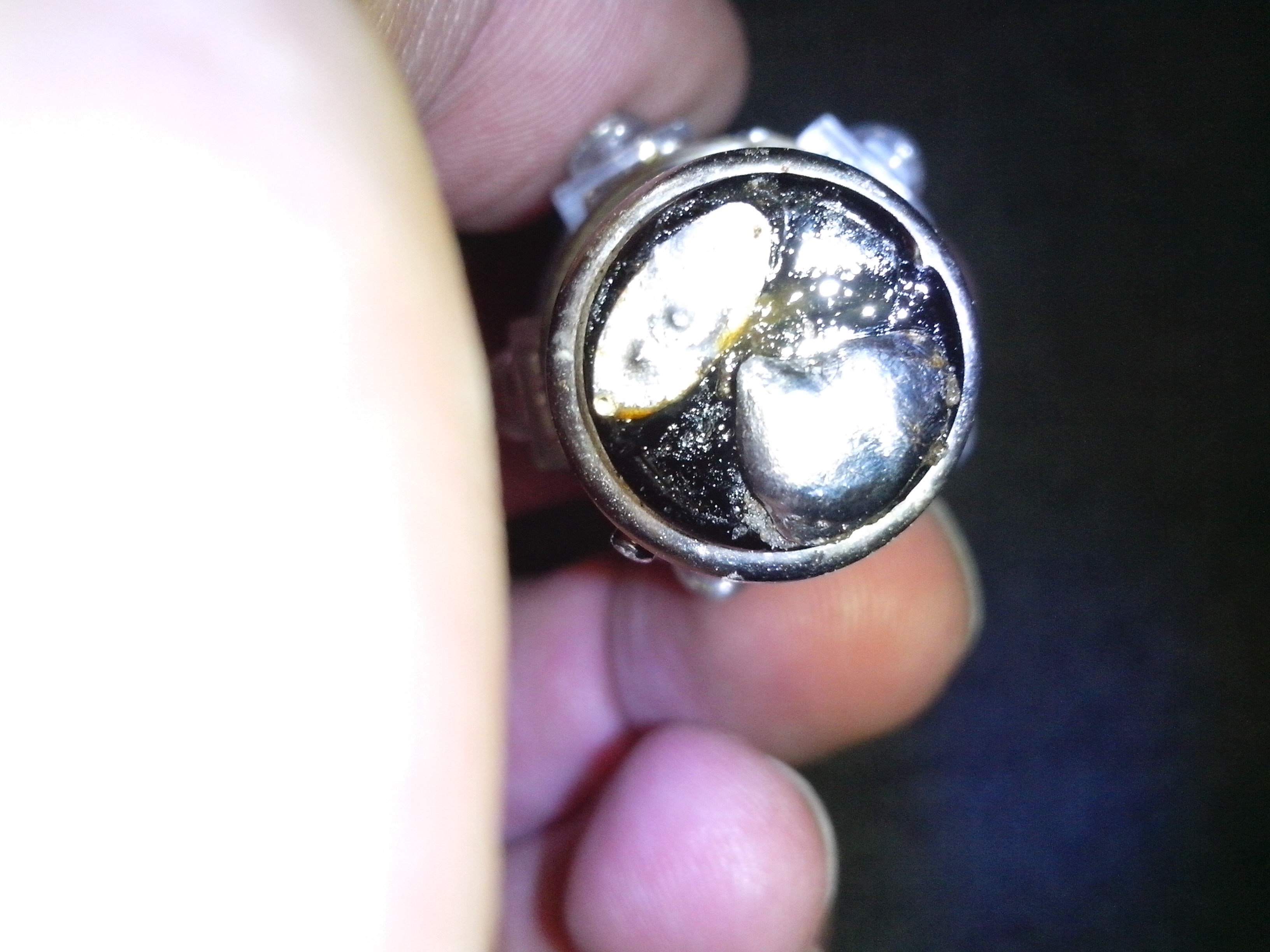

Мнение от paci » 19 май 2016, 18:04
HACKO написа:В цокъл за крушка с две светлини не може да се сложи такава с една. Диаметъра е еднакъв, но фиксиращите пъпки са на различни места.
Две диодни с двойна светлина и понеже са подарък се чудих къде да си ги бодна освен в д-то и реших, че ще е за задна :)
Изпилих едната пъпка и с поялника преправих контактите :D:
