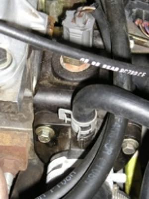

Taкам, по снимката:
1. Махаш буксата и даваш с кабелче на късо между двете клеми (то е като щепсел) перката трябва да включи.
2.ако перката не включи гледаш маркуча който съм посочил на него има втори датчик за перката. Малко трудно се достига защото е под тръбата за въздуха (оребрената от възд. филтър до дросела), там също окъсяваш и перката трябва да включи

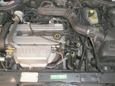

- mrdds
- Мнения: 3127
- Местоположение: Пловдив
http://www.clubford.org/forum/download.php?id=5445" onclick="window.open(this.href);return false;
тук го има сниман
тук го има сниман

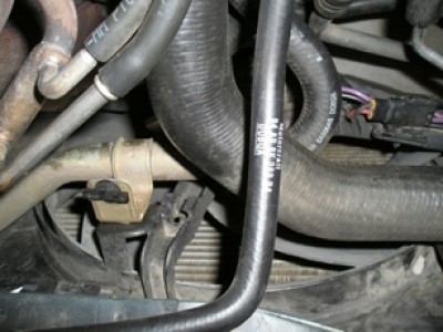

_SLiThER_
http://clubford.org/forum/download.php?id=5446
Ето и как изглежда
http://clubford.org/forum/viewtopic.php?t=9467
В тази тема е писано по същия въпрос
Ето и как изглежда
