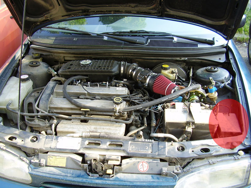

Става въпрос за Форд Мондео 95г Хечбек интересува ме къде точно се намират бушоните за късите светлини какъв ампераж са и възможно ли е единият да свети другият не при сменени крушки (на отделни бушони ли са ляв, десен?) Точно това ме интересува и ще помоля за снимки, защото се изнервих много и не намирам пустото ел. НЕ Е ПОД ВОЛАНА !

1. Не пускай сто теми за едно и също нещо
2. Има търсачка - използвай я
3. Бушонното табло е под волна от ляво до калника
4. Бушоните за фаровете се намират в бушонното табло, което се намира в моторния отсек.
Вече един път ти е показано
Имам питане свързано с ел. таблото и в същата тема пусната от тебе има описание на бушоните. Ампераж 10А има по един за леви къси леви дълги десни къси и десни дълги - общо 4 броя с номерация 14, 16, 17, 18.
