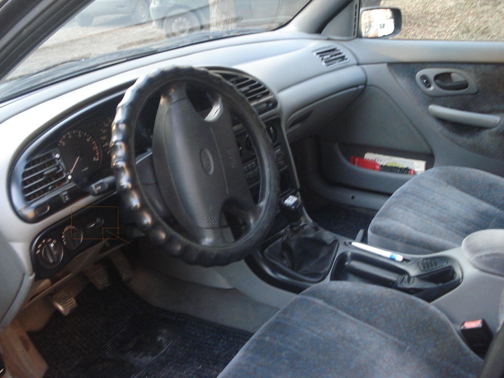

oligofrennn
Мнения: 49
Регистриран: 27 фев 2007, 20:51
Модел на автомобила: Форд Мондео '96 1.8i zetec 16v
Мнение от oligofrennn » 27 мар 2007, 22:38
Ето го този бутон в Мондео
