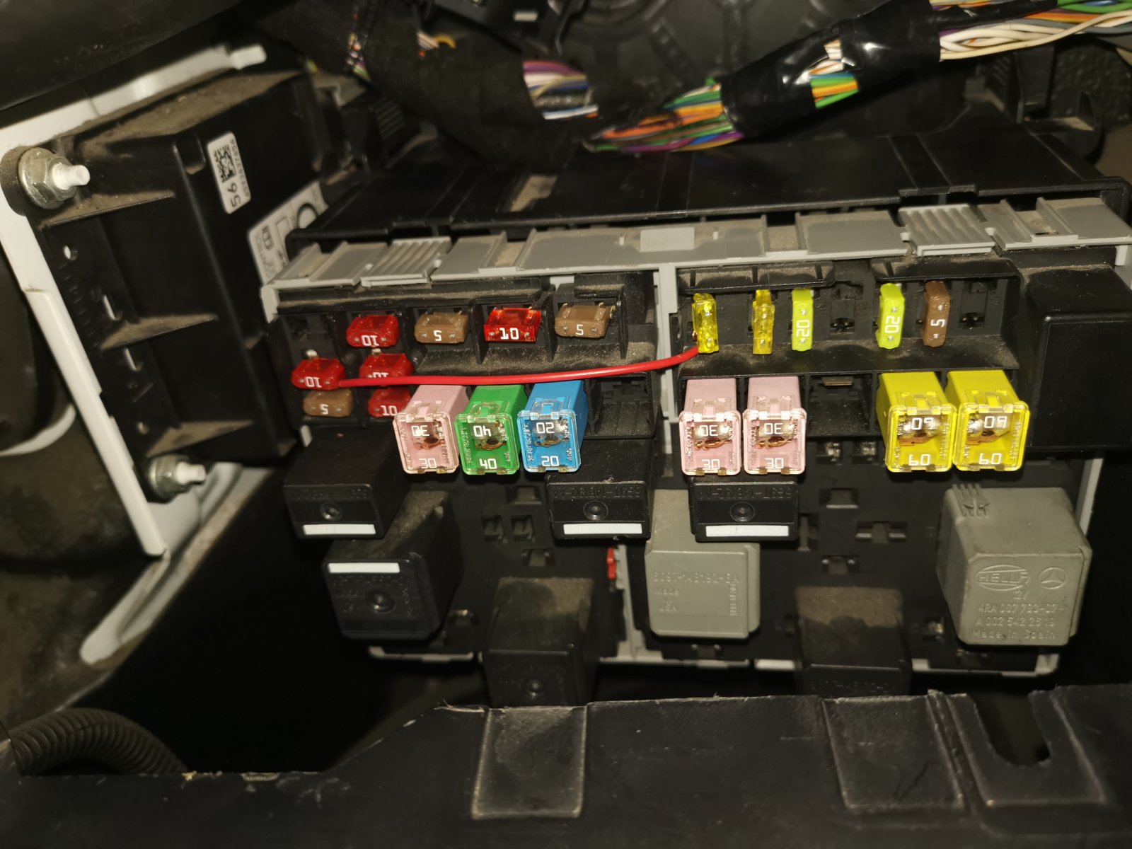

Здравейте притежавам Форд Трансит 2007г. 2.4 ТДИ преди няколко дена спряха да ми се работят страничните прозорци и климатика. Проверихме бушоните и всички са Ок. Един майстор на място направи байпас м/у бушоните и климатика тръгна. Предплагам че има дефект в платката с бушоните, но не знам как да я сваля. Това е първата платка падаща под жапака.Някой има ли идея как може да се свали. Аз прегледах и комфорт панела, но той изглежда здрав.

Не съм свалял точно тази платка, но като зяпах увеличена снимката трябва да я издърпаш напред (вероятно тук-там е защипана за рамката), а от задната и страна ще има една, или повече букси. Разкачаш ги и платката е в ръцете ти. Интересува те задната страна и тогава с лупа(!!!) се оглеждат бавно и внимателно всички спойки и писти, и където трябва се възстановяват. Не разбирам, защо майсторът, или "майсторът" не е успял да извади платката с предпазителите?
Ако беше наблизо щях да ти я оправя за ден, ама не си. Много е важно кой ще ти я възстанови, защото инак се започва едно сваляне-качване, едно проработило, друго-не, хайде отново, хайде пак...а, парите и времето си вървят! Да се обърне особенно внимание на спойките на буксите и предпазителите! Абе на всичко що е запоено за платката.
Като свалиш платката ми я снимай с висока резолюция, ако искаш-може и по вайбър да ми я изпратиш, ако във Форум-а има ограничение за "тежестта" на снимките, а във Вайбър пикселите да са повече, за да съм ти по-полезен.
