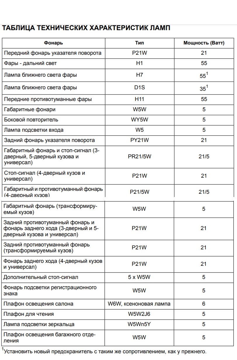

- zz_stefanov
- Мнения: 125
- Регистриран: 04 авг 2020, 21:23
- Модел на автомобила: Ford Focus Mk 2,5 газ/бензин 1,6 Ti-VCT 115 к.с.
- Местоположение: Варна
Re: относно нЕкои крушки и питане за фар
Това за 2,5. Давам го на руски защото в българското описание са само мощностите.
F Focus
- Мнения: 1189
Благодаря ти, Зизи-много полезно!
