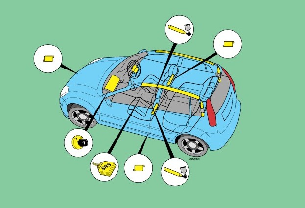

Здравейте!
Колата е Форд Фиеста 1,4 тдци, 68 к.с., 2004 година.
До колкото си спомням проблема започна да се показва миналата пролет. Като се позатопли, започна от време на време да светва лампата на ербега. Днес светва, утре-не, после няколко дни няма проблем, .......... Есента, като застудя-проблема изчезна, всичко е наред, лампата не свети.
Тази пролет нещата зачестиха. Забелязах следното:
Сутрин, като е по-хладно-няма проблем. По обяд, като се затопли-лампата пресветва, вечер-хладно-няма проблем! По бройките мигания, разбрах, че проблема е в дясната седалка.
Гледах кабелите под дясната седалка-няма видими проблеми! Предполагам някоя спойка в модула е проблем.
Въпроса ми е: КЪДЕ СЕ НАМИРА МОДУЛА НА AIRBEGа, за да го сваля и мой приятел да го прегледа и презапои(евентуално)?
Благодаря!

Някъде в тунела между предните седалки, вероятно зад скоростния лост. Обикновено са така наврени тези модули, че достъпа до тях да е възможно най-труден.
На Пежо 306 май имаше достъп, единствено след сваляне на таблото...
P.S. Ако ти се гледат още картинки -> https://ford.7zap.com/en/car/54/6.3031/0/1790/
