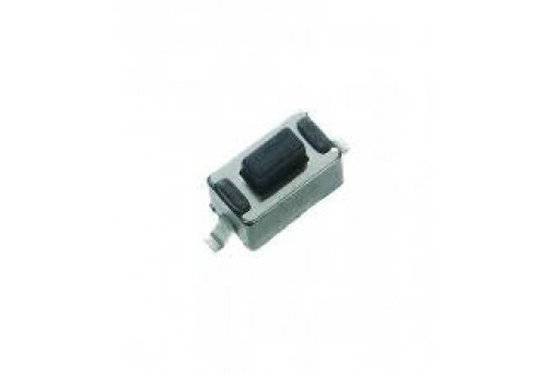

Техниката с почистване ТВ дистанционно на контактните повърхности помага при версия с квази сензорни бутони с C-MOS гума:
При автомобилни дистанционни се избягва тази технология, защото е уязвима от влага и други външни влияния.
Там се ползват SMD бутони
и при тях почистването почти не дава резултат. Но пък бутони се продават и се сменят.
Поздрави.
