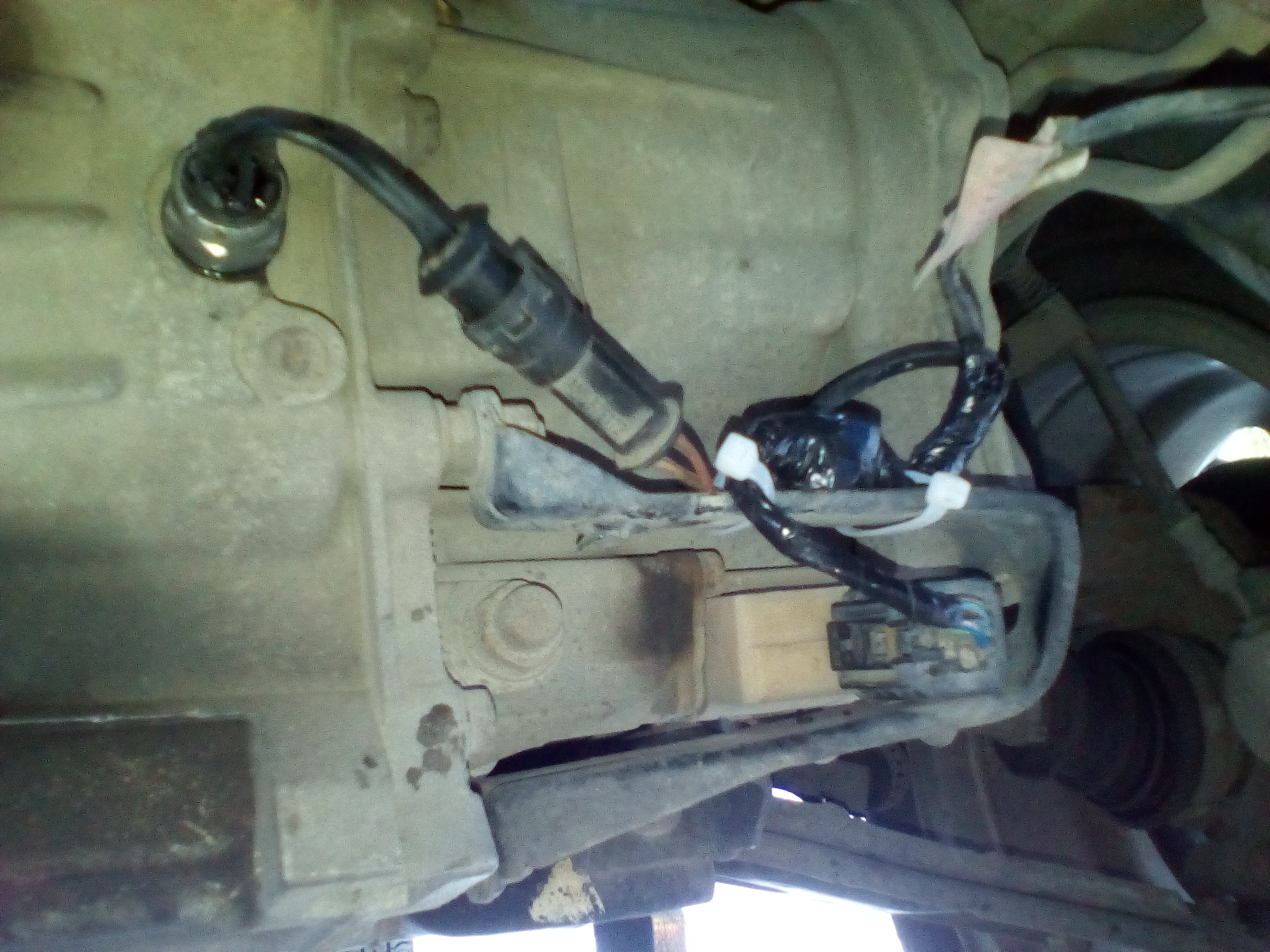

Някой ще ми обясни ли какво точно прави мултифункционалния прекъсваш (датчик) за светлината на заден ход освен че свети ? Колата ми е италянка

Нищо друго, аз го замених с обикновен от Ескорт/Фиеста, на кутията си има място за него само се маха тапата и се навива другия. Мултифункционалния е скъп и се сменя по-трудно.
Датчика е със друга букса защото оргиналната букса беше счупена. Взимаш си датчик със буксата и около 15см кабели от някоя морга и свързваш по начина от снимката. Може и да отрежеш кабелите към оргиналния датчик, на мене така ми беше по-лесно.
П.П. Не си писал проблема, но предполагам че не включва светлината.
