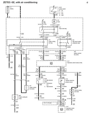

Колега, къде се намира този предпазител F65.
В ръководството пише, че са до 63.
За кои вентилатори отговаря?
Очевидно има стабилно късо съединение.
Може да пробваш да откачаш консуматорите, които са на тази верига и
същевременно да мериш с уред между леглото на F65 и маса.
Така евентуално може да се установи дали проблемен е консуматора, в противен
случай изолацията на проводника се е оголила и е опряла на корпус.

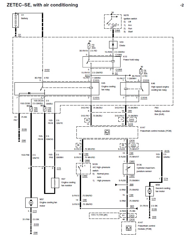

Бушонът се намира в двигателният отсек, от дясната редица и са само два един до друг от по 30 А Около тях са само релета.
antipower
Мнения: 432
Местоположение: Карлово
Re: Изгаряне на предпазен бушон
Мнение от antipower » 01 авг 2016, 16:08
Ето схема да се ориентираш.
