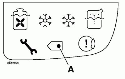

Моето мондео е от Юли 98' и вчера му светна лампата на гаечния ключ на таблото. Видях старите теми по въпроса и там имаше съвет да се натисне с карфица в дупчицата на съседната лампа. На контакт, бръкнах с карфицата и задържах 4 сек., че и повече, но лампата не изгасна. Кажете някакви чалъми за изключването на лампата или ако е само този то какво греша при последователността.

Значи то че натискаш,натискаш,но при подаден контакт без да палиш се прави процедурата. :wink:

То хубаво както казва Демиро,само дето не става.При мен се получава същия проблем и опитах този начин - натискаш копчето дето е зад жабката,даваш на контакт,задържаш няколко секунди и.......... нищо.Лампата продължава да свети.Някой който вече е правил това,дори и в сервиз нека даде акъл как да се изключи тоз гаечен ключ!!!

Брех... :roll: ,пробвай първо дай на контакт,та чак тогава натисни ако е с копче под жабката или му избоди очите с карфицата,ако е с дисплей :roll: Интересно ако се махне плюсовата клема,дали ще помни диването километрите,а? :idea: :roll: Щото аз минах 15 000 км. майче и още не е светнало ключето,но за тези километри два-три пъти съм махал клемата.... :wink:

То хубаво ми даваш да включа първо контакта,ама не става и така.Вече незнам колко пъти ги пробвах и така и как ли не и пак не се изключваше.Стана само по един единствен начин - даваш на контакт,натискаш копчето и дърпаш някоя от двете клеми/без значение коя/, после пак си е закачаш и познай - :lol: Всичко си идва на място.Лампата вече няма да ти свети в близките 15 000 км.

Здравейте на всички!ето как се гаси гайченият ключ!!!
1.с нещо остро се натиска в дупката на дисплея и задържате ПРЕДИ да дадете на контакт!
2.давате на контакт и даржите натиснато в дупката докато не загасне/около 4 секунди
3.това е!!!enjoy :lol:

kiro1969 написа:Здравейте на всички!ето как се гаси гайченият ключ!!!
Всичко разбрах, само не разбрах в кой дисплей натискате този на таблото (с всички показатели) или някакъв др. скрит :))

Zdraveite I az imah problem s lampata na tabloto s gaechniqt kluch pri men karficata ne pomogna no no pomogna svalqneto na pliusovata klema na akomulatora za okolo 5 10 sekundi I pomogna izgasna I sega vsichko e ok

То с карфицата се натиска докато колата е на контакт, може би затова не е станало първия път.
