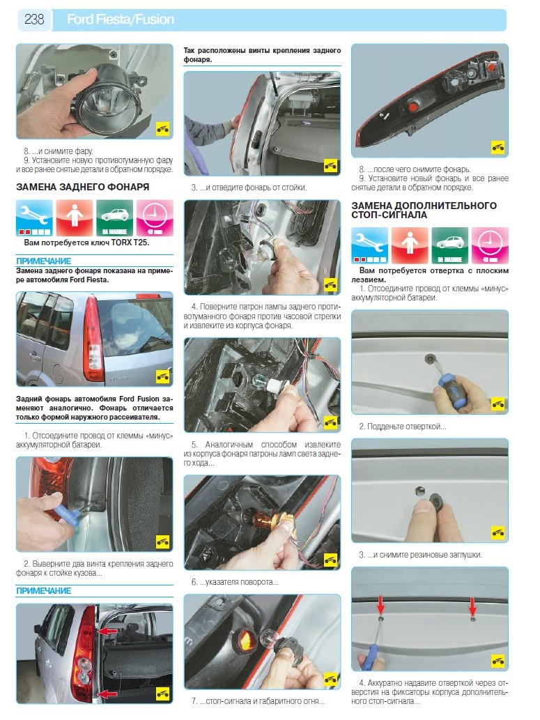

Здравейте!Явно ми е изгоряла крушката на задния стоп на Фюжъна,опитах се да я сменя ,но нямам идея как става това,по-конкретно не мога да демонтирам стопа!?Някой ако има идея как става,моля да сподели! :?

DigiPro написа:
По тази схема точно действах,но след развиването на двата винта стопа само се клати,но няма вадене-страх ме е да не го счупя :cry:

Моят има и 2 щипки, дръпнах смело и се откачи, сигурно и при теб е така.

Проблема е решен,но стопа беше свален след като развих един винт,който е с пластмасова гайка и се развива след вдигане на стелките в багажника.Схемата от ръководството на руски доста заблуждава,ако сменяте крушка в задния стоп търсете винта!! :wink:
