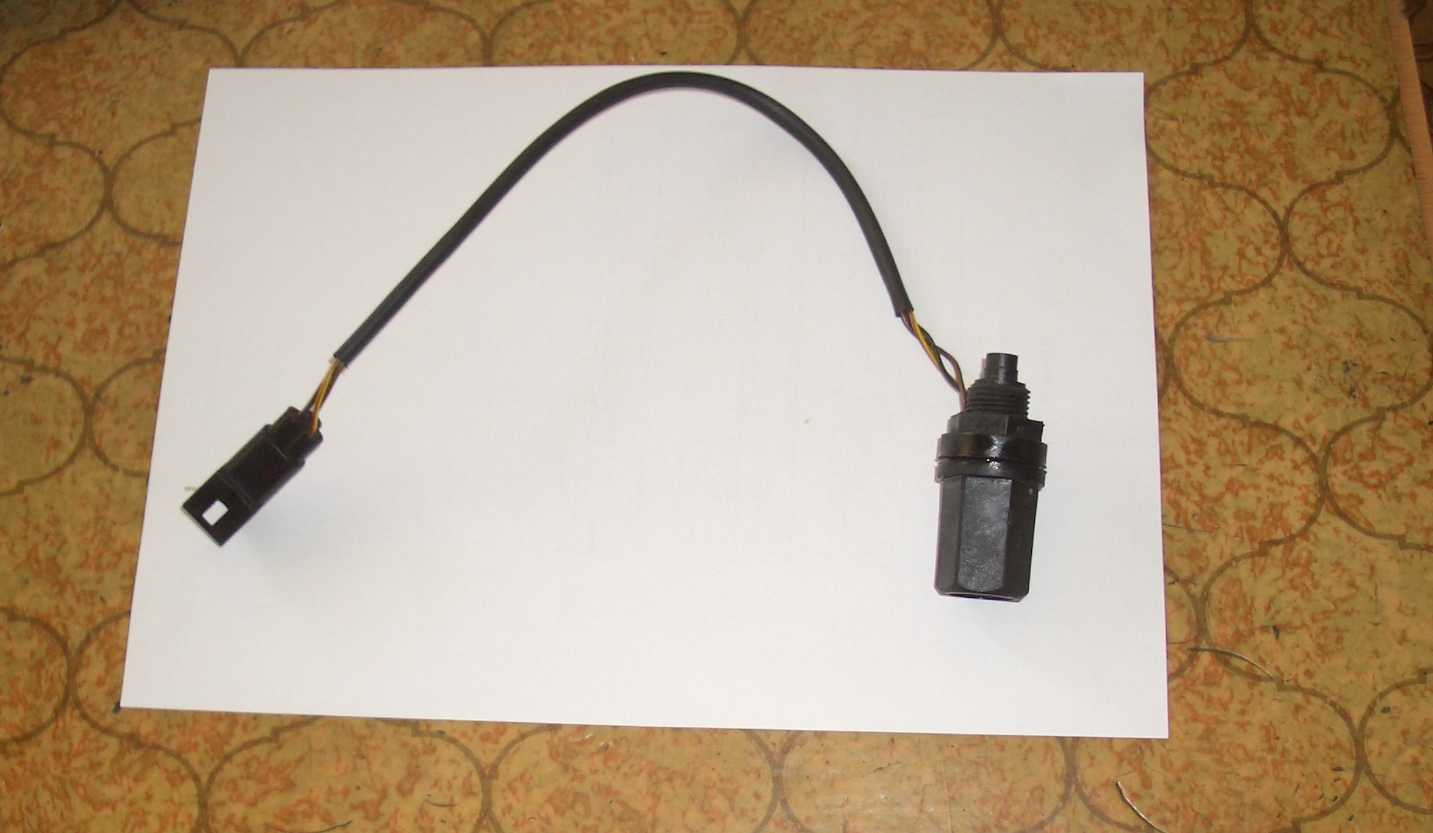

За този датчик : Това по долу е цитат от http://clubford.org/forum/viewtopic.php ... c&start=15" onclick="window.open(this.href);return false;MegatroniC написа:намерих ето това :
http://img282.imageshack.us/img282/9451 ... ble7od.jpg
този сензор каде да го търся ?
" Възможно да се е развалил датчика VSS - Vehicle Speed Sensor дачтика служи на ECU-то за да определи кога да прилага стратегия на принудителен празен ход ( въпросният датчик отговаря за това, да изпраща сигнал до компютъра дали колата е в движение или седи на едно място. Обикновено, когато колата е в движение, компа поддържа по-високи обороти на празен ход). Пробата дали дава показание става като засилиш, виждаш че ти отчита спидометъра, изключваш от скорост и караш по инерция. Оборотите на празен ход трябва да са 1200-1500. Натискаш спирачката и като спреш окончателнор оборотите трябва да паднат на 800. Простичко е! "
Погледни и тази тема http://clubford.org/forum/viewtopic.php ... highlight=" onclick="window.open(this.href);return false;

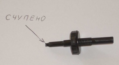

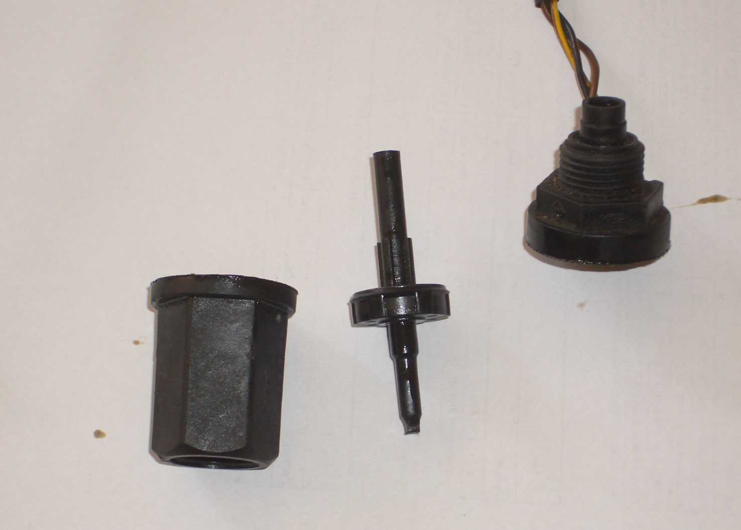

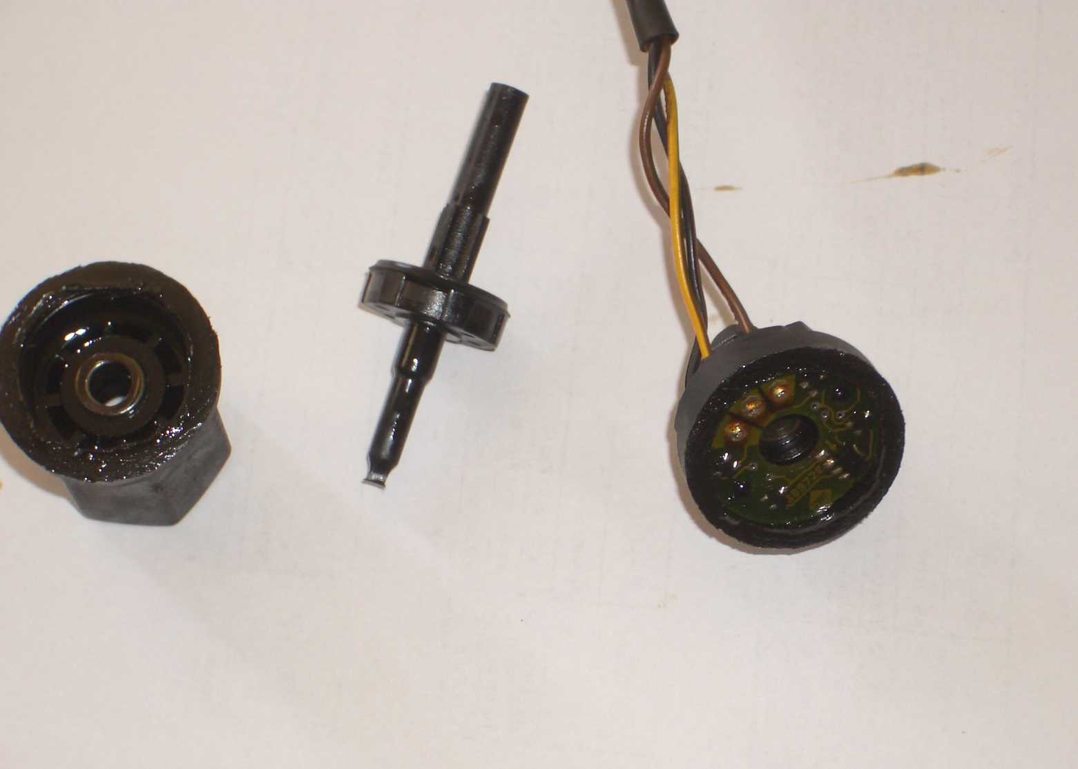

Понеже два такива датчика ми се счупиха реших да разрежа един счупен

chery
споко колега аз купавах за мони такова нещо от една морга в Пловдив за 10 лв .
на дора цена сам я взел май .Обаче пак се скаса като дигна скороста на д 140 и се къса
сега ще взимам пак ама тоя пат за ескорт щото не са пластмасови а метални.И ако пак се скъса не знам вече ще се кара само на оборотомер и тва е лошото е че гасне колата поякога без тоя датчик ама толкова пари за нов не давам никога
