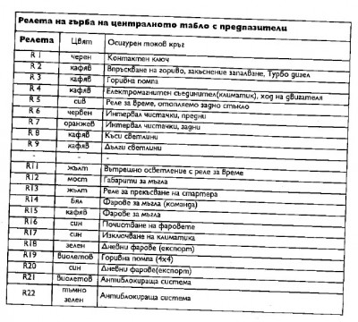

Eто ти това което имам аз.

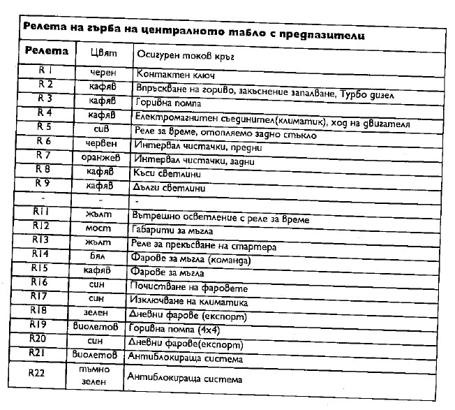

Така ... ето и списък с релетата за тоя модел (по-долу)
Остават 2 въпроса:
1. Защо релето е бяло а не кафяво (ако въобще цвета има нещо общо с параметрите на релето)
2. Ако е за това за което пише, как колата върви без него ?!...
Списък с релета за Ескорт МК6

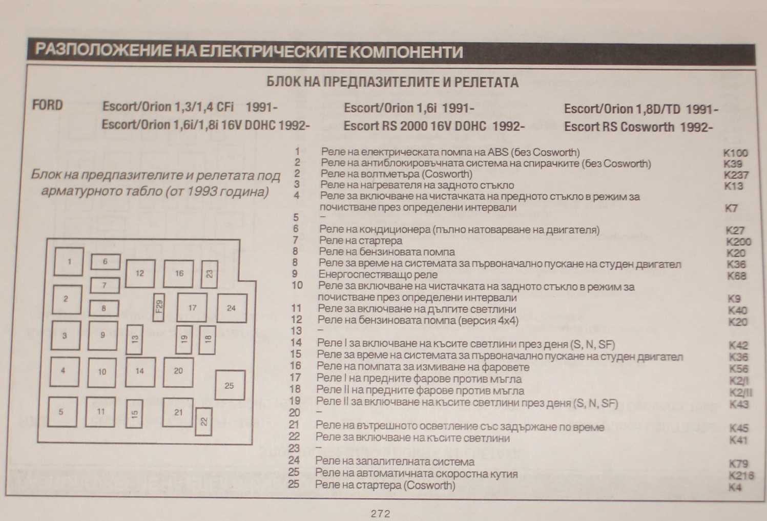

В Haynes-a, който аз имам, пише: R2 - Windscreen wiper intermittent control, т.е. това е релето за режим на работа на чистачките с пауза. Виж дали имаш такъв режим или работят само в непрекъснат режим.

ако може да се вярва на таблицата - това R2 може да е за подгряването на нафтата (ако имаш подгревател а сигурно имаш) и/или режима за студен старт/палене ... и ако е така няма как да усетиш разликата докато не стане зима
но щом релето трака - значи че това дето го управлява не е наред !
(ако е релето за студения старт - то се у-ва от компютъра за рециклиране на газове ... и става малко сложно)
не мисля че цвета има значение - просто пластмасовите капачки са цветни - и цветовете сигурно са били такива (като в таблицата) докато някой майстор не е отворил кутията ...

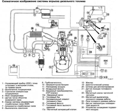

струва ми се че май МП ще е най-подходящо за диагностика - щото ако това реле е наистина за студения старт - то се у-ва от компютъра (поне при мондеото) и няма да е по силите на гаражните маистори ...
на картинката моето R11 e поз. 24 (мондео)
1.8 TD (мондео)
