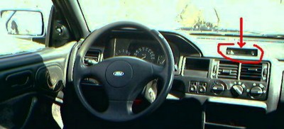

При мен не светят врътките за топло/студено,вентилатора и часовника също не се вижда вечер!Знае ли някой има ли там осветление и как се сменят крушките ако има?

Да. трябва да светят. Сменят се лесно. трябва да махнеш пластмасовия панел около тях и после вече ти ясно. Доколкото си спомням имаше болче за развиване което е под пластмасата около километража та ще трябва и нея да махнеш. Тя е на два болта които са завити отдолу на горе в горната част. Другите скрити болтчета са под врътките. Врътките просто се издърпват внимателно мисля че нямат някаква особенност. Но болче има и зад някоя от тях.

А часовника трябва ли да свети и как се стига до ниговата крушка ако има такава?

Трябва. На моя Форд също има часовник. На баща ми обаче няма и аз съм разглабял неговия защото не светеха врътките.Часовника би трябвало да е на самия панел и да се откачи с него вероятно че има кабелчета които да откачиш след като го отделиш панела от арматурното табло.Информацията която ти дадох е от модела 1992 но моя е 96 и предполагам че местата на болчетата са същите. Въпросът ти за часовника е доста уместен но немога да ти дам по - точна информация за него от това.

Видях че твоя Форд е от по-новия модел.При вас часовнеците са на друго място.При нас сигурно се "изчопля" от таблото с отверка!Виж каде се намира!

Точно такова табло съм разглабял. като твоето , но часовника не съм махал.Сега се сетих , копченцата за нагревателя на задното стъкло и за фаровете за мъгла са на щипки излизат като се издърпат навън внимателно. А за часовника , на твое място бих опитал да го извадя след като махна панела на врътките и да опитам да посегна отвътре да го избутам. Внимавай да не ти се счупи някоя пластмасова щипка че после ще ти трака и ще те дразни. Лично мен много ме дразнят такива неща.

Моите крушки бяха изгорели всички до една зад врътките! И аз си мислех че може да е нещо сериозно щом всички не светят ама излезе лесно. Смяната е малко пипкава ама не е трудно - колегата по-горе е обяснил добре. Часовника се изкарва много лесно с една или дори две тънки прави отверки като се надигне от вдете страни. Не е нужно каквото и да е било бутане от вътре. На мен например не ми е изгоряла крушката на часовника ами постоянно ми прекъсва някъде по веригата и ту свети ту не свети(когато му кефне) :evil:

Днес я свърших!Излезе една крушка на врътките,после прекъсната пътечка след нея за следващите две крушки!Пътечката оправих с запоено кабелче и смяня ня крушките после!Крушки наистина нямяше никаде освен в едно малко магазинче /за живеещите във Варна/ до дом Младост по 0.60 стотинки!На всякаде ми предлагаха по 1.50-2 лева но точно такива нямяше!Тези са някакви ментета сигурно но светят!При часовника се получава нещо друго,там светва нормално(може би) на контакт и когато включа габаритите силата на крушката намалява на половина и почти не се вижда и се чудя дали това не е нормално!Днес се замислих че при мен всичко работи и без контакт!Стъкла,шибидах,огледала,мегачи,чистачки,вентилатора на парното и стъкломиещото и си мисля че това май не е нормално!При вас също ли е така и ако не е ще черпя ако някой ме светне от каде се получава това!!!!
