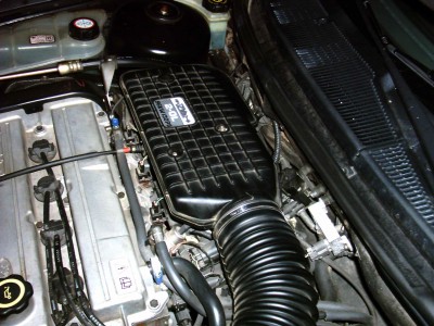

RsMondeo
Мнения: 128
Регистриран: 11 фев 2005, 10:24
Модел на автомобила: Ford Mondeo 1.8 16v 115+ hp
Местоположение: Русе
Мнение от RsMondeo » 31 авг 2005, 01:11
Е тука се намира кутииката.... тази снимка я взех от тук от форума на Брок колата... като гледам каде отижак табелите му от диузите и неговите кабели са смменяни:)))
(291.74 KБ) Свален 339 пъти
chano
Мнения: 131
Регистриран: 30 авг 2005, 13:01
Модел на автомобила: 1ВИ FORD-SIERA 2РИ-FORD MONDEO MK2 3ТИ-FORD MONDEO MK3. В УПОТРЕБА:FORD PUMA 1.7/FORD CMAX 2.0TDCI
Местоположение: СОФИЯ
Мнение от chano » 31 авг 2005, 10:33
e сега я разглобих.

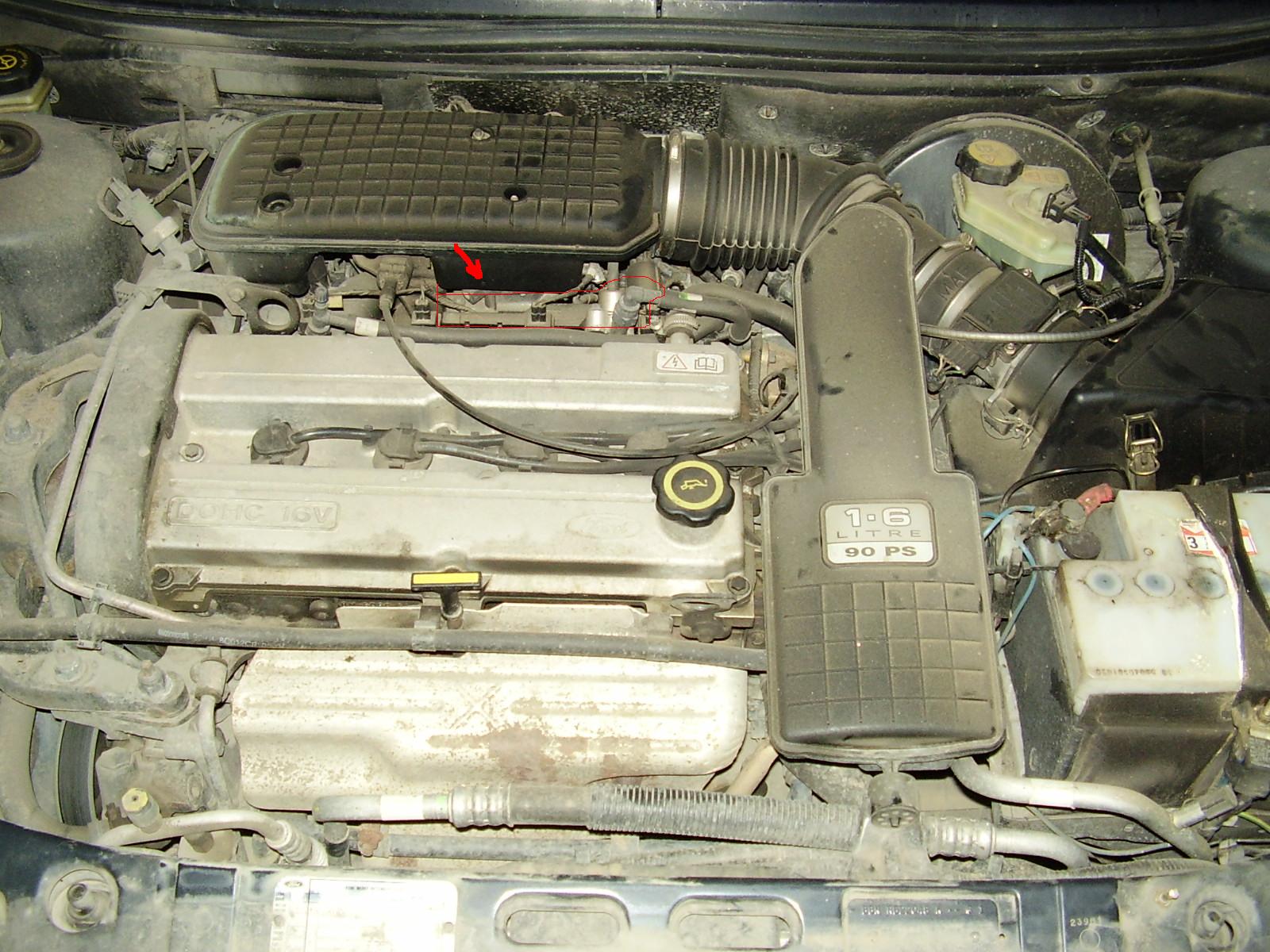

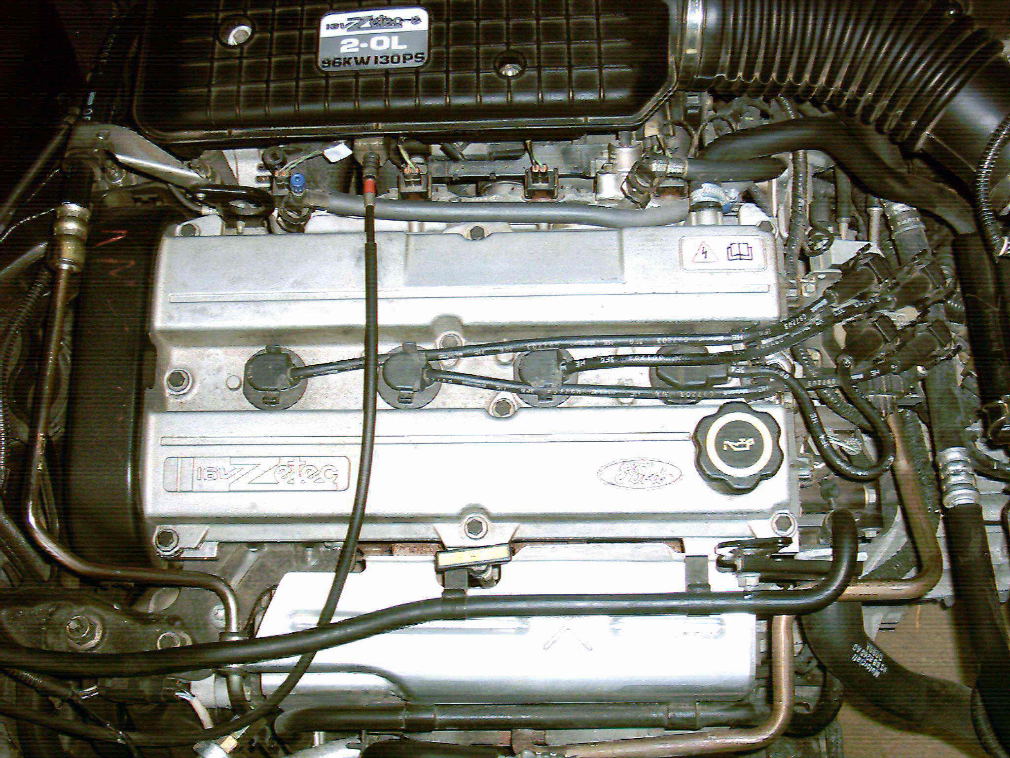

demiro
Мнения: 1210
Мнение от demiro » 01 сеп 2005, 18:27
То RsMondeo
Колега,а за моичките какво ще се произнесеш :?: :lol:
RsMondeo
Мнения: 128
Мнение от RsMondeo » 01 сеп 2005, 18:29
Ми то си се вижда че са си както е излязла от завода! отиват в тази кутиика за която споменах!
