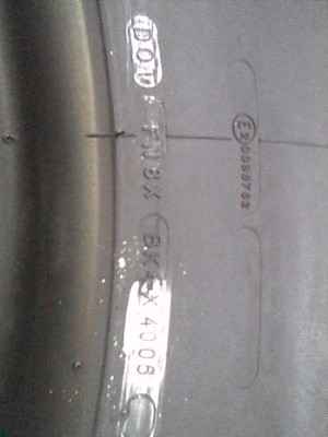

Някой може ли да каже коя е годината на производство на тези гуми:
WAS8 C3LT 018 ? Гумите са firestone.
Или ми обяснете ако може как се разчитат изобщо ДОТ-овете на гумите. Ако има някоя таблица или програмка моля дайте линк.

...на повечето гуми датата на производство е щампована върху едни елипсовидни каренца (образно казано) със седмица и година на производство... незнам как да го обясня по-точно... :oops:
П.П. Светлозелената точка по линка по-горе...тази, която е на 16:30 часа. Като сложиш показалеца на мишката ще видиш по-подробно!

Пише - като цъкнеш с мишката върху гумата :arrow: зелената точка долу в дясната част на гумата
примера там е
235
23 седмица
на 2005 година
:twisted:

Според този пример ДОТ-а, за които човека пише, се чете така 018 - произведено в първата седмица на 2008 година!?
Единственото възможно е да е 18 семица на 2000 година...ама дали?

Или първа седмица 1998 г.?

От 2000 година насам,доколкото помня се означаваха по друг начин.
Мнения: 2226
Мнение от Brock » 09 фев 2007, 15:12
1.8d написа:От 2000 година насам,доколкото помня се означаваха по друг начин.
Да от 2000 година, кодът вече е 4-цифрен - първите две цифри са седмицата на производство, а последните две са годината
Пример:
0607
06 седмица от 2007 година
В случая на колегата 018
1 седмица на 1998 година или с други думи - гуми за боклука на 9 години
:twisted:
4005
40 седмица
на 2005 година
Последна промяна от Brock на 09 фев 2007, 15:15, променено общо 1 път.

...с четири цифри - две за седмицата и 2 за годината...
