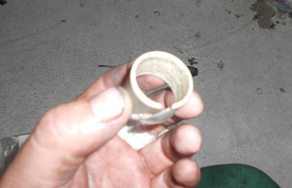

Виж биалетките моите се скапват много бързо не зависимо от марката иначе и моята рейка потропва знам за проблема има от едната страна пластмасова втулка която никъде не се продава като артикул. Обиколил съм повечето сервизи дето рециклират рейките и хал хабер си нямат че има такава втулка. Като ги питам как ще я рециклирате като нямате такава втулка вдигат рамене. Иначе една Полска фирма която се занимава с ремонт на рейки като и написах че тропа от дясно директно ми казаха че втулката за смяна и могат да я сменят и я изработват на място.

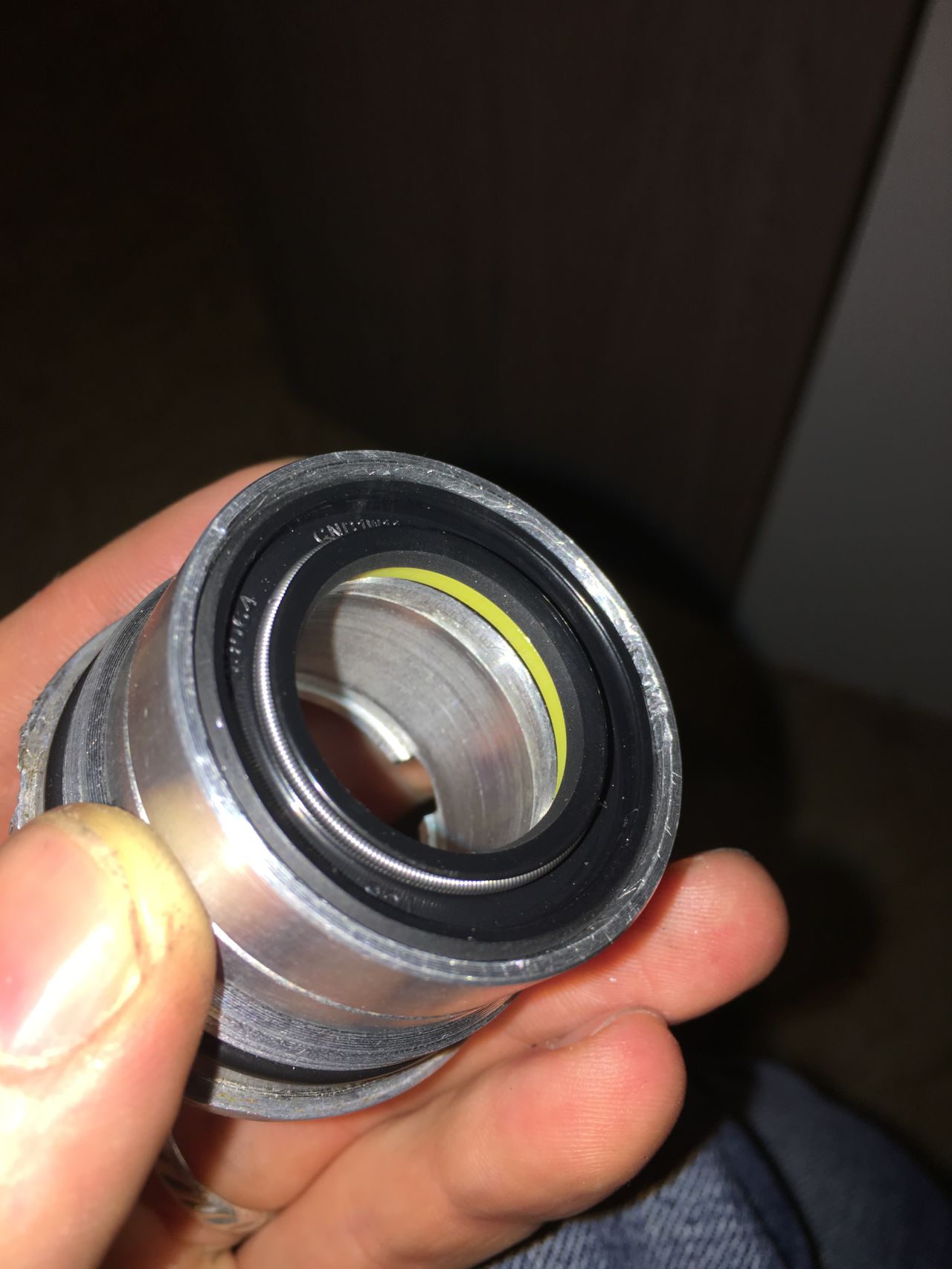

Това е втулката даже и семеринга човек може да си ги смени без никакви специални инструменти щангата и алуминиевият цилиндър в който се намира втулката и семеринга ги свалих с водопроводен ключ.

Всичко съм огледал просто като хвана пръта на рейката с ръка почуква ако някой знае къде могат да ми я изработят да драсне един ред а не се продава като артикул. На старият ми форд ескорт тази втулка се продаваше отделно разбиваше се на всеки 30к ама се сменяше за половин час и то без сервиз.

Предполагам че може да се изработи не знам дали материала е подходящ за тази цел и как ще стане защото втулката от вътрешният край се износила. Иначе за да се снеми тази втулка не се налага да се сваля рейката.

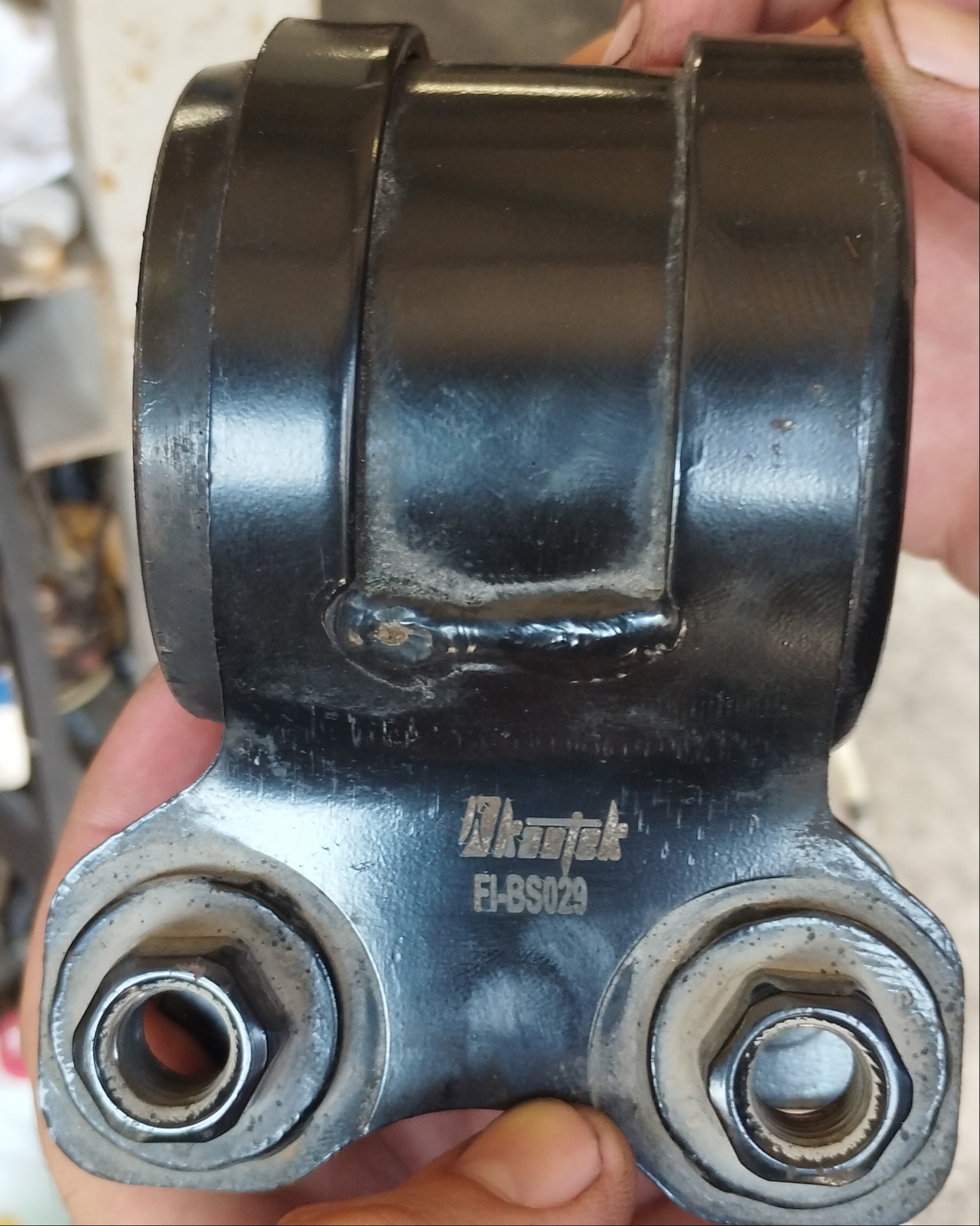

Мнение от ADDimitrov » 25 авг 2023, 14:31
Виновника за всичко :oops: слаган преди 6 месеца!
