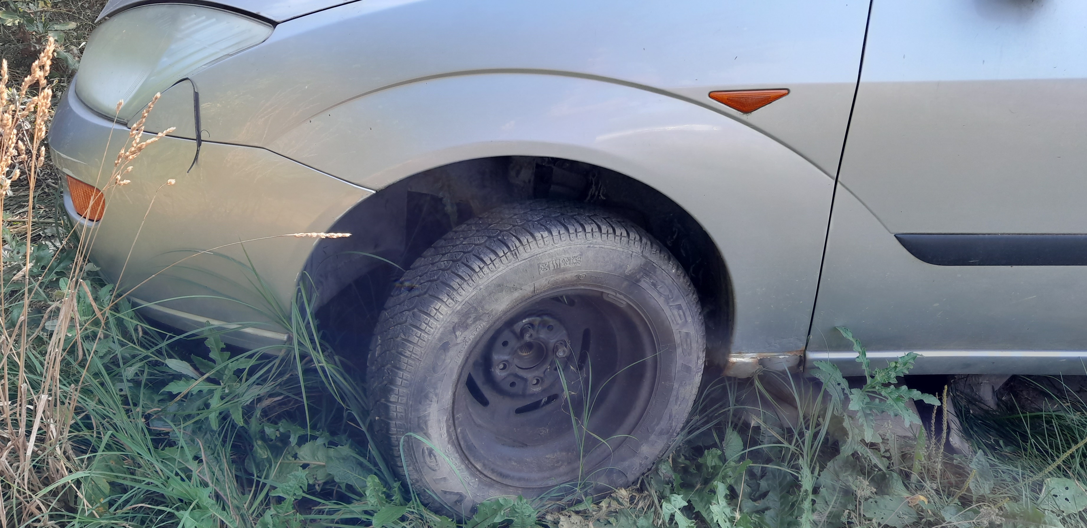

fordmaniac
Мнения: 1644
Re: 13 цола стават ли за Фокус
Мнение от fordmaniac » 13 авг 2022, 11:13
13 влизат на Фокус 1 е така:
Малко не се върти, ама ... :D
