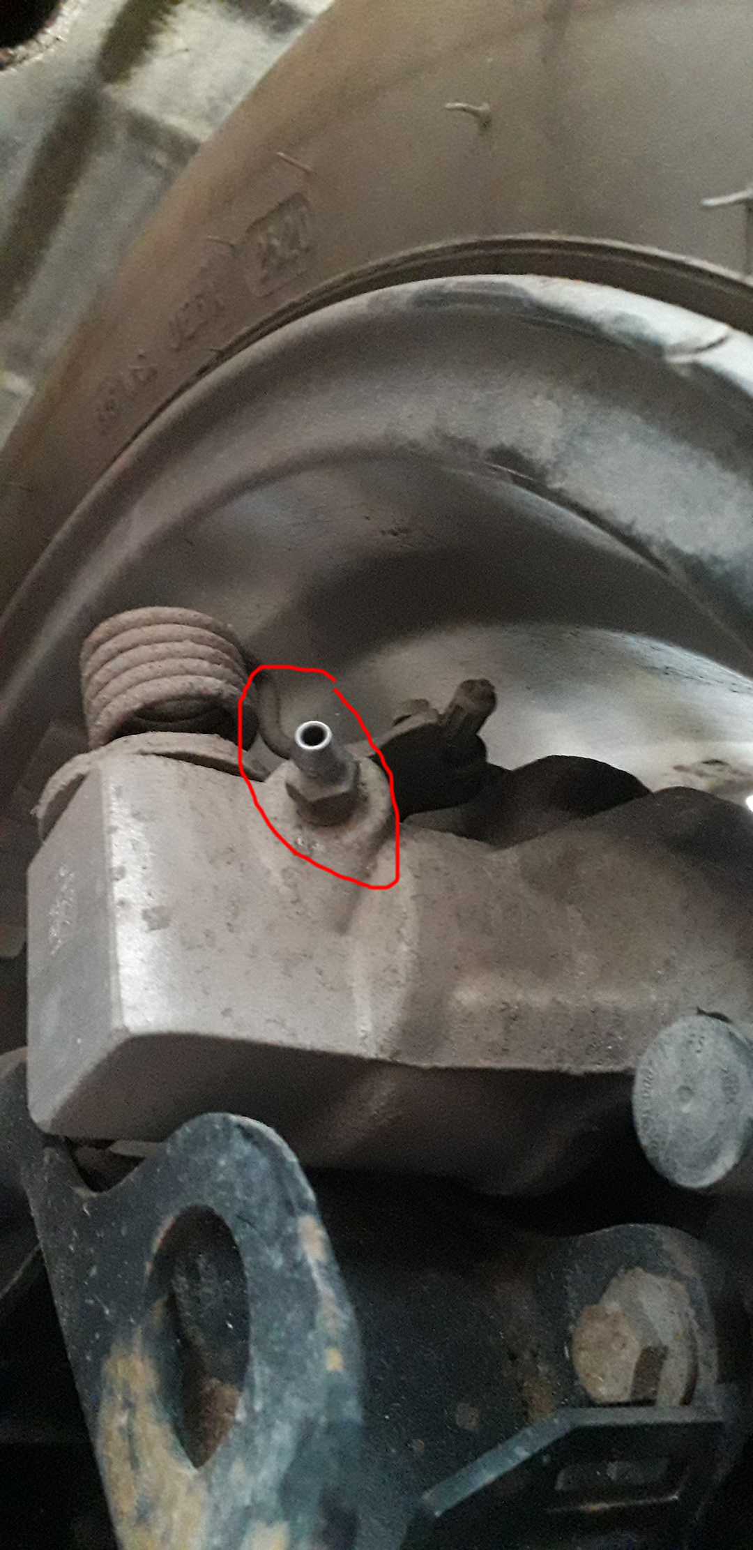

Имам следната ситуация. Колата е Фокус МК2, 2009. Сменях спирачни дискове и накладки. Тъй като не знам кога за последно е сменяна спирачната течност и имайки предвид как италиянците поддържат колите си, исках да сменя и спирачната течност. МОТО-ПФОЕ казаха, че има голяма вероятност задните обезвъздушители, при опит за развиване да се скъсат и ако това стане да се наложи разпробиване и още по-вероятно в такъв случай да се стигне до подмяна на целия спирачен апарат.
Имам два въпроса:
1. Някой може ли да каже от къде мога да купя подобни обезвъздушители?
2. Може ли някои да препоръча и спирачни апарати в случай, че се наложи да ги купя от различно от МОТО-ПФОЕ място?
Смимката е от МК3 за ориентир.
Благодаря предварително.
Имам два въпроса:

А във МП опитаха ли се да ги развият или направо започнаха със плашенето? По света има милярди автомобили на които тези винтове се развиват успешно и спирачките им се обезвъздушават. Търси читав майстор а не нови части!

Ами като, че ли в МОТО-ПФОЕ ги беше страх да пробват да ги развият защотот ако се скъсат ще трябва доста време колата да стои при тях а и незнаеха дали ако се скъсат дали аз ще имам желание за смяна на апаратите... Казаха, че нямат само тези обезвъздушители като част, тъй като имат само цял комплект...

Един бърз поглед към интернет :https://www.dbkdimitrov.com/%D0%B0%D0%B ... 0%BD%D0%B5
Нарича се пробка за обезвъздушаване на спирачен цилиндър. Досега на няколко Форда от приблизително същите години никога не съм имал проблем да ги развия, но никога не се знае.

Ако разбирам правилно въпросните вентили се монтират на мястото на щуцерите на сп. апарат и обезвъздушават спир. с-ма...баси кефа, ако е така!
Гледам цената им никак не е висока, дори напротив, но дали ще работят коректно..?
Аз, като автора на темата също съм фен на смяната на спир. течност( с ДОТ 5.1) и като се затопли мисля да го направя.
Късал ми се е щуцер-добре, че колата беше евтина за поддръжка.
В този ред на мисли някакви съвети за по-гарантирано развиване? Загряване, изстудяване(има такива спрейове, които изстудяват до - 50 С, не са скъпи), неколкократно повтаряне на процеса, ВД-40...?
Спир. апарати не купувай в МП-има много качествени други марки-изчети темите, например ::Какво направих по колата днес", или използвай търсачката.. Бих препоръчал към днешна дата"АТЕ" за всичко, но това е само лично мнение, може да има и по-добри, разбира се. Важното е да ги купиш от доказан вносител, за да не са менте!
И за процедурата най-малко разчитай на МП-там изобщо не им се занимава с връткави и евентуално рисковани желания на клиента!

Да мисля, че в моя случай е подходящо да се смени, тъй като имам сериозни подозрения, че откакто колата е произведене - 2009, не е е сменяна спирачната течност.
Иначе може ли някои да каже как да разбера, че прозиводителя на тези обезвъздушители е качествен... Знам, че МОТО-ПФОЕ ползва Motocraft ама сигурно има и други... пък не се и знае Motocraft дали се занимават с такива щуротии...
Иначе в МОТО-ПФОЕ не се пробваха да ги развият... Майстора вика, че имало голяма верочтност да се скъсат, но го има и момента, че не им се занимава ако вземе, че наистина се скъсат... Спомен, че можело да се пробва да г инагрее и евентуално да пробва...
Затова плана ми е да намеря такива обезвъздушители (предполагам ще трябват 4 бп.), както и да проуча апаратите, в случай, че вземе и наистина някой се скъса, да мога да отреагирам бързо за смяната...
Какво мислите?
Какво мислите?

Не, не са някакви вълшебни вентили. Просто така са ги кръстили в този сайт, а са си обикновени щуцери с канал в средата за обезвъздушаване. Прав си за това, че спирачната течност е силно хигроскопична и трябва да се сменя, за да се запази спирачната система от корозия и да се осигури правилната работа на спирачките при всякакви условия. Производителят препоръчва това да се прави на всеки 2 години, но и на 3 да го направиш, няма да е проблем. При замяната определено има огромна разлика във външния вид на новата и отработената и това мисля е някакъв индикатор за необходимостта от замяна. Според мен измерването с тестер като посочения по-горе е добър вариант да се прецени дали е поела достатъчно влага и ако е така, да се замени. Спирачната система на Фокус (а и не само) е ATE, така че всички компоненти от тази марка могат да се считат за оригинал, който се вгражда първоначално.

Не спираш да ме изненадваш (приятно), Васко-ще се сдобия с джаджата!
Замислих се дали ще може сондата да се топне в казанчето на Фокус-2, имайки предвид, че е доста навътре и няма много разстояние над капачката му...

Трябва ти само качествен сервиз и нищо друго, в 99% от случаите обезвъздушителите се разхлабват (дори не се развиват нацяло) и в последствие затягат многократно без да се налага да се подменят, това е рутинна операция. Просто в МП ги мързи или се чувстват много велики за да се занимават с това и затова са ти наприказвали всичките врели некипели за да те уплашат и да се откажеш. Както се вижда не са успели да те откажат, но пък са те уплашили ефективно.
И един съвет, като отидеш в сервиз, който и да е, не споменавай за страховете си, защото може да те пуснат по пързалката.
