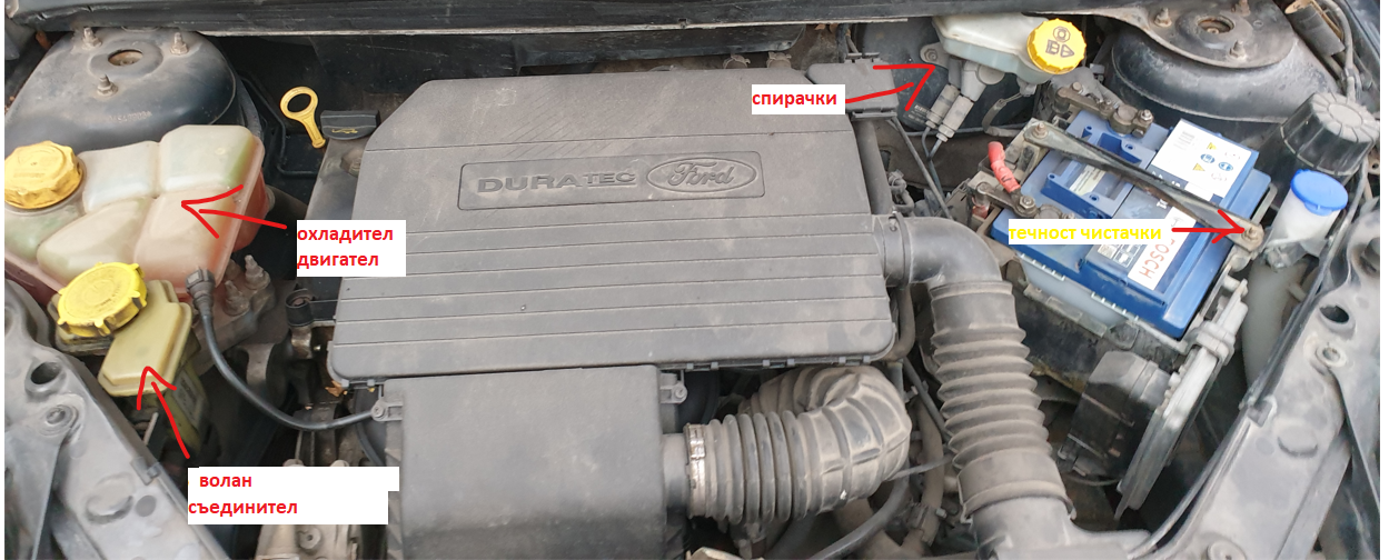

Някой знае ли как да проверя на форд фиест страт серво течността?

недостатъчно ниво на серво масло и липсата на вентилация (чрез клапан за освобождаване на налягането, който се отваря при завъртане на волана).
Ако вибрациите на волана се появяват само при спиране, по-вероятно е спирачните дискове да са изкривени.
хидравличната течност - като начало дали е достатъчно
маркуч на хидравликата

нивото на хидравличната течност
