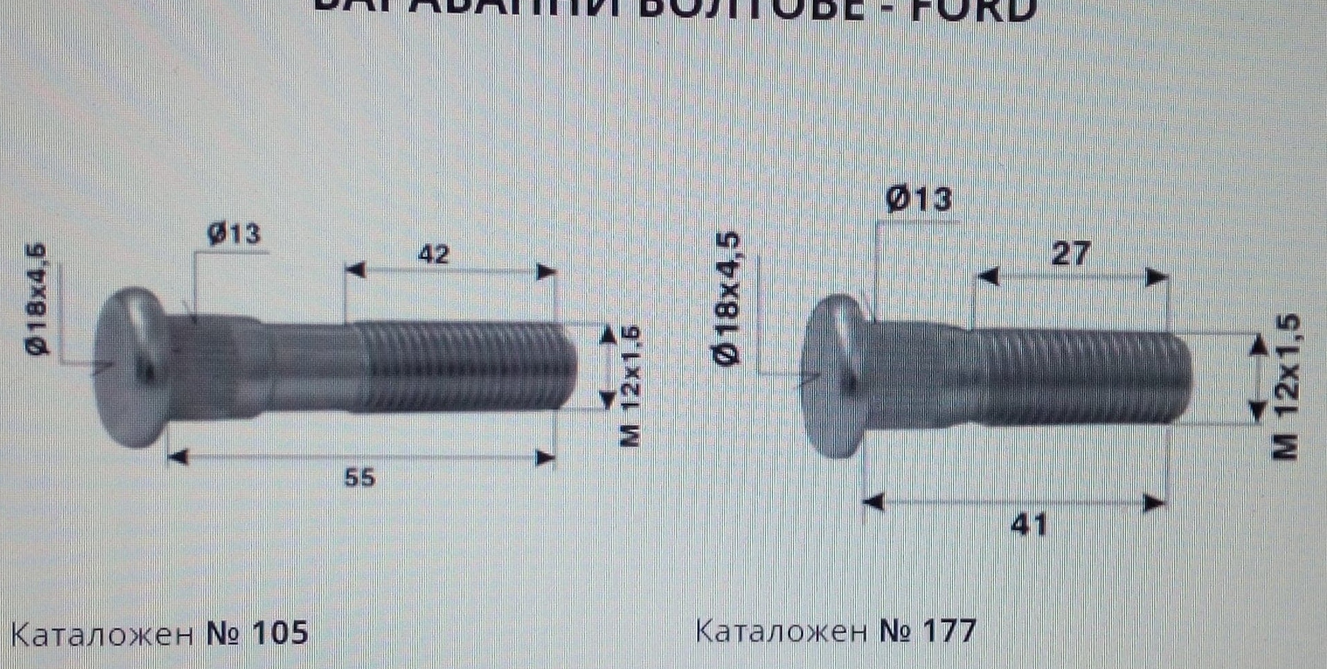

от ЯЛТА
Ето ги бре човек, дълги и къси:
Избива се скъсаният болт, и се набива новият болт.
