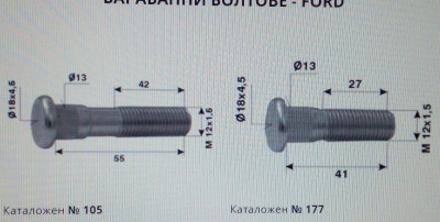

Ето ги бре човек, дълги и къси:
Избива се скъсаният болт, и се набива новият болт.

https://www.avto.bim.bg/Kolesen-bolt-FE ... m2460.html
Болт е, еднакви са за всички модели на Форд.
