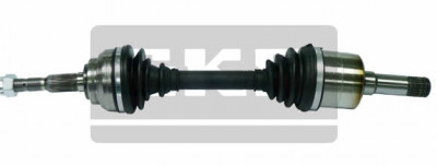

Усещам почукване все едно се намества нещо и стържене при ляв завой на първа, втора или свободна(с ниска скорост), и то само когато се качвам на бордюр(да е изравнено с цимент) или слизам от бордюр наляво. Също когато се спускам и правя ляв с много ниска скорост или съответно се изкачвам и пътя, по който завивам, е по-висок. Като на снимката:
Всички тези неща ги няма когато завивам на дясно и при ситуации на пътя когато се движа с по-висока скорост. Сменил съм амортисьори и биалетки. Ако не въртя волана, тоест само сляза от бордюра, щумовете ги няма. Прав ли съм да подозирам кормилните накрайници? В един сервиз, в който я огледаха отдолу ми казаха, че трипода на карето е за смяна. Сменял ли е някой и може ли то да издава горепосочения шум. В интернет няма почти никаква информация за него

Тук вътре ли?
Иначе като част се намира.
@Ozzie на шарнира му казвам кормилен накрайник, но и твоето съм го срещал.
Днес на един празен паркинг въртях волана и си чука на ляв завой. Остава да разбера може ли карето заедно с трипода да са проблем и къде физически се намират - от страната на скоростите или от другата
Като гледам е откъм скоростите където и без това ми е протекъл семеринг
Пс - Ще съм благодарен ако някой каже как са на руски каре и полуоска, че гугъл преводач не е точен

Това което си показал е външното каре (шарнир). Иначе се ориентираш правилно- трипода е вътре в карето. Вътрешното каре е като това, в дясно на прикачената картинка.

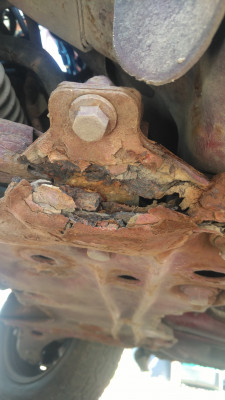

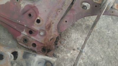

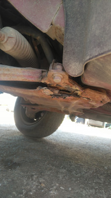

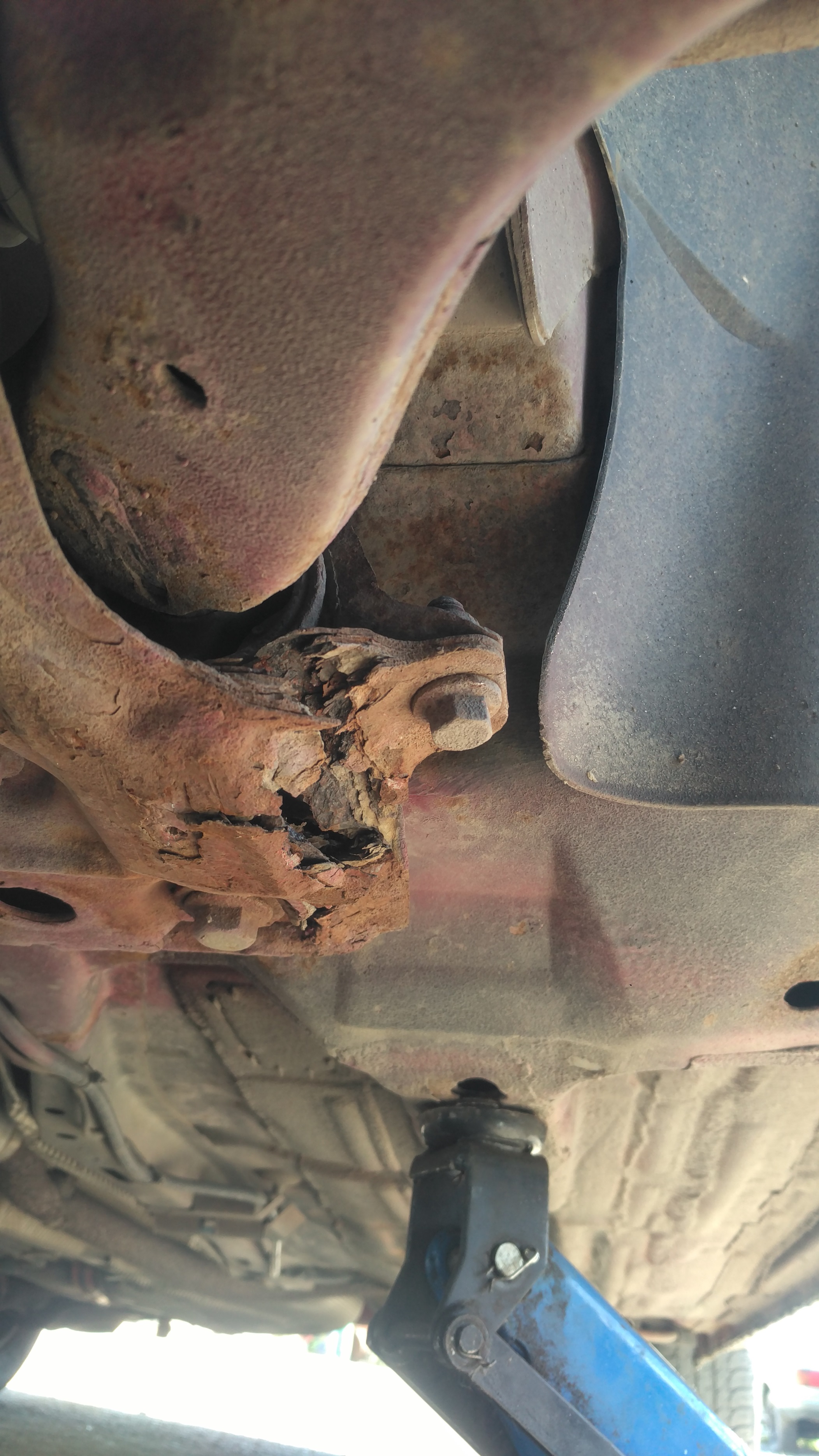

Загадъчно щракане при въртене на волан и маневри, резултат:
Мостът е сменен.
Та с боб не става.
Та с боб не става.

@fordmaniac
Това на Ради-1 ли е колата?

Хах, не. При мен е здраво там, даже не съм изчистил старото масло и пази от ръжда.
