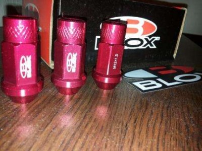

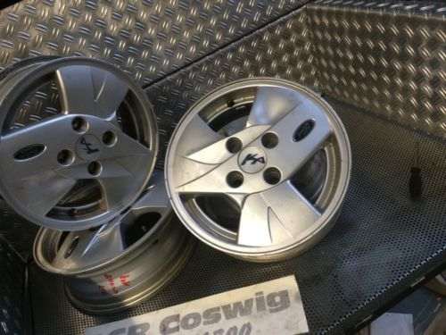

Мнение от pale6nik » 30 мар 2017, 21:07
Колеги понеже поръчах лети джанти 14 за Форд КА дали ще станат оригиналните гайки? Също така поръчах лети джанти за форд Ескорт те са пък от Фиеста дали и за тях ще трябват други гайки.досега не съм карал Форд с лети джанти а имах мондео 98г фиеста 94 сега ескорт и ка ,все с железни джанти.

Мнение от HACKO » 31 мар 2017, 00:17
Задължително ти трябват други гайки за летите джанти и за двата Форда. Гайките за металните са по-малки от отвора на джантата, като дойдат ще видиш.

Мнение от pale6nik » 31 мар 2017, 10:50

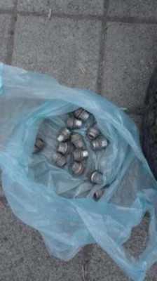

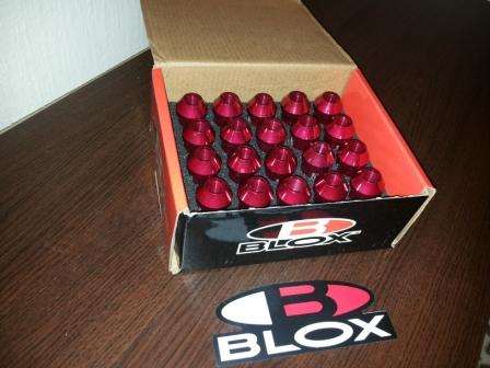

Re: Гайки за лети джанти
Мнение от pale6nik » 31 мар 2017, 10:53
за тези джанти кой гайки ще станат?
Мнение от HACKO » 31 мар 2017, 13:28
Тези в найлоновата торбичка. Цветните, които си посочил са за железни джанти.

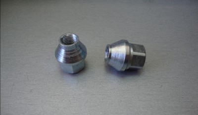

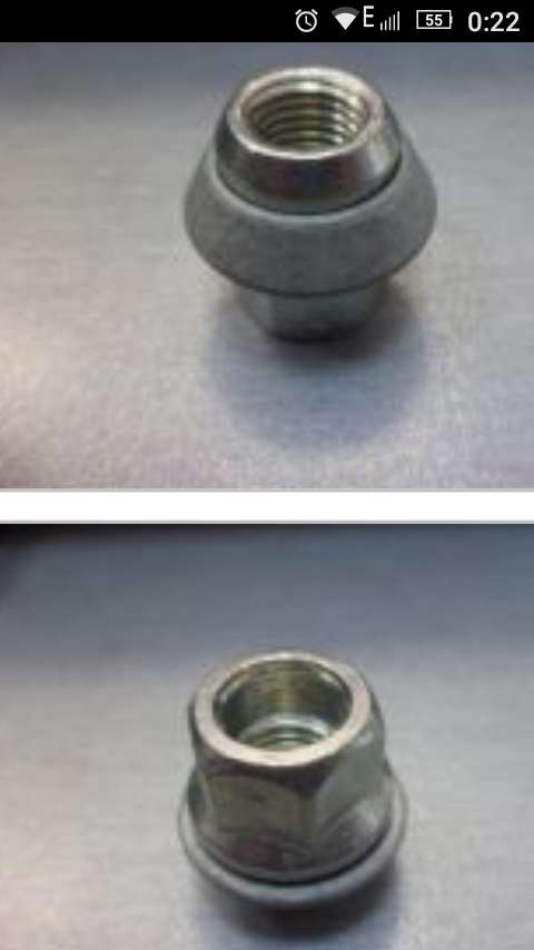

Мнение от pale6nik » 01 апр 2017, 01:46
Такива трябва да са гайките .30лв ги намирам 16 бр.
Мнение от HACKO » 01 апр 2017, 07:16
Да, такива ти вършат работа. И да уточня, всички гайки за Форд са еднакви (М 12х1.5), няма значение дали са за Ка, Ескорт, Фокус или Мондео.
