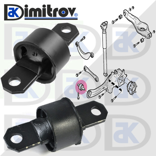

Налага се да сменям тампоните на носачите на задния мост. Става въпрос за тези на които се държат към купето. Въпроса ми е могат ли да се сменят на място без да се сваля целия носач. Трудно ли се избиват старите и има ли нещо по-специфично за което трябва да се внимава при набиването на новите.
За тези тампони става въпрос..

Трябва ти преса, ако успееш да я навреш под колата, може и да успееш да ги смениш на място.

Миналата година ги сменях същите тампони на фирмата Moog и след 20к пак са нацепени и ще трябва пак да ги сменям.

Повече ме притеснява дали самия носач ще мръдне надолу за да е удобно за работа.

И аз трябва да ги сменят, че адски много скърцат. Така като гледах под колата, не би било възможно без да се разкачи сумалъка и компоненти. Обмислям да си направя специална скоба от тръба с шпилки, но като реша да ги сменям ще пиша, ако измисля някаква скоба.

Ако се разкачи самия тампон от към купето няма ли носача да може да слезе малко по-надолу за да е по-удобно за работа?

Носача ще слезе, обаче тампона е набит много здраво и за да се избие и после за да се набие новия ти трябва преса. С разни скоби най-много да си потрошите пръстите, пресата упражнява натиск между 5 и 15тона.
