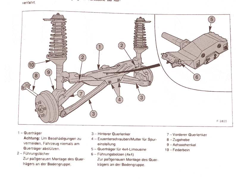

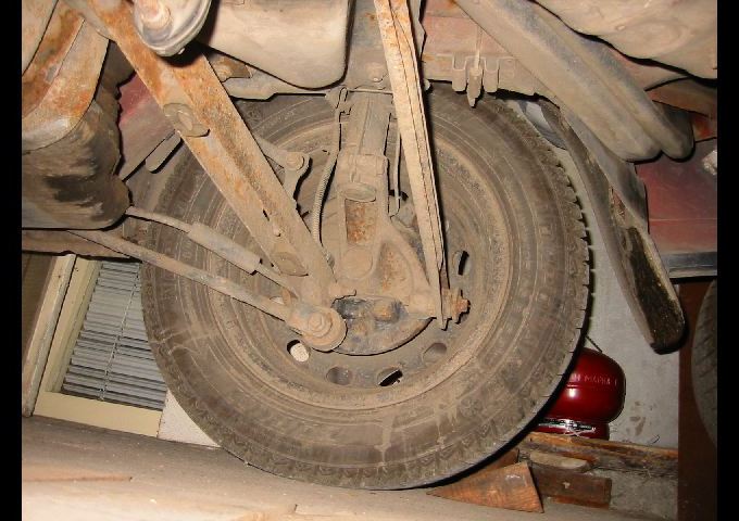

Задно дясно окачване няма признаци за регулировка, НО това е снимка от хечбек. А при комби незнам.

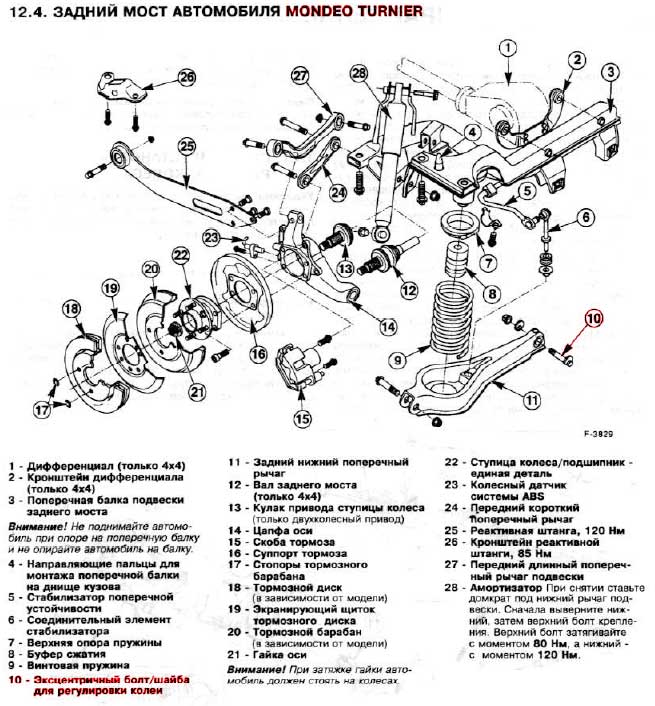

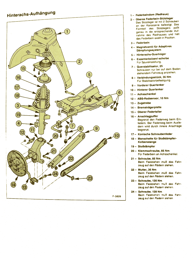

:idea: Обърни внимание на точка 10
:!: и пак казвам, че говориме за Мондео Комби, за което беше зададен въпросът :!:

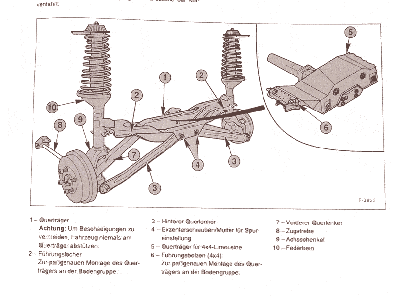

Aleks написа:Задно дясно окачване няма признаци за регулировка, НО това е снимка от хечбек. А при комби незнам.
Aleks = aaleks (:|:
И на хечбега се регулира задницата. Погледни прикачените схеми.
:twisted:
Обърни внимание на №4
Обърни внимание на №6
