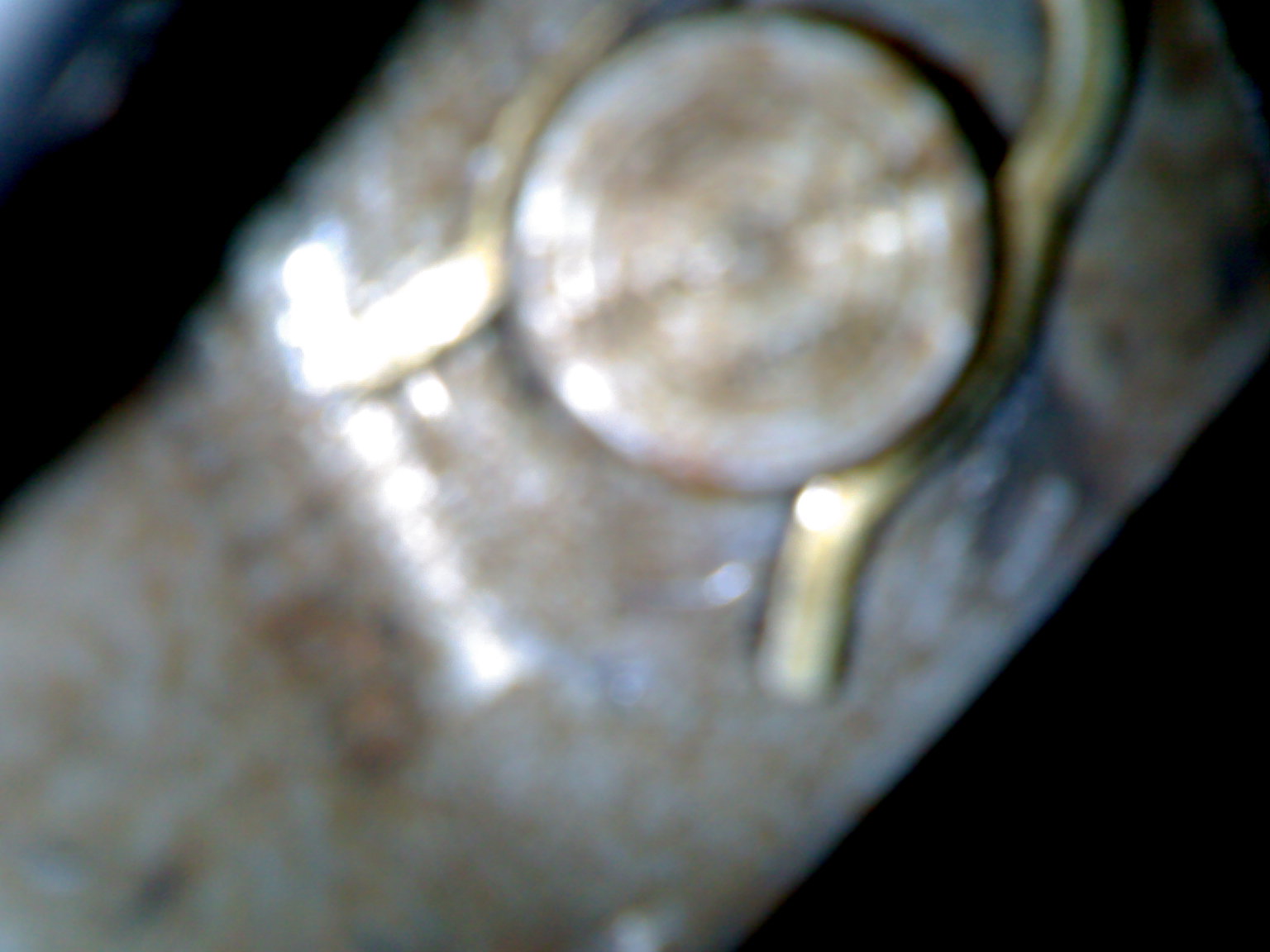

Ами подозирам, че трябва да има някакъв шплент. Нещо като това на картинката:

значи, в прореза,който споменаваш се слага ЗЕГЕРКА в началото на оста,за да я държи .
надявам се че ти помогнах и УСПЕХ

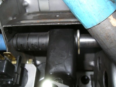

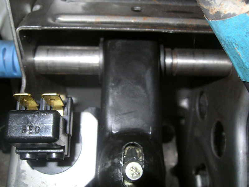

Ето, че пъзелът е нареден, педалът е оправен :)
ето правилно подреденият пъзел - мястото на черната джаджа е вляво, педалът се премества малко вдясно и зегерката пасва идеално
ето как беше преди - но с извадена джаджа, беше сложена вдясно, върху прорязъния участък
