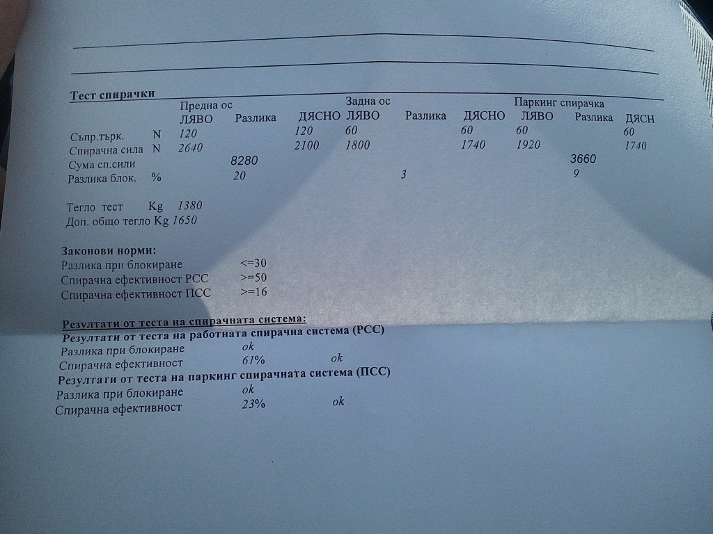

Ето,колеги това са резултатите от валяците отпреди 10 минути.
Дава ми грешка от сорта на невалидно разширение на файла. Ще я кача като се прибера.

Така, ето как премина денят ми:
1-во: Минах на валяците, където си направих годишния преглед. Прикачвам и снимка на резултатите.
2-ро: Ходих до сервиз, в който се занимават само със спирачки, където свалиха двата предни спирачни апарата и ми казаха, че и двата са в еднакво състояние, и че се съмняват да дърпа от тях, защото и накладките бяха на 100%-та равномерно износени. Въпреки това ги смазаха и раздвижиха. Проблема обаче остана
3-то: Като се прибирах я натисках на няколко пъти сериозно за да видя как е след смазването на апаратите, но пак си дърпаше.
4-то: Като се прибрах и пипнах джантите бях "опарен" от лявото колело ( не можах да си задържа ръката повече от 10 сек ), за разлика от дясното, което си беше само "леко топло".
5-то: Вижте резултатите от валяците.
6-то: Какво мислите
6-то: Какво мислите

Щом е по горещо, единият вариант е да задържа от спирачен апарат-не връща добре, което може да се дължи и на запушване по тръбната магистрала, запушен вследствие разлагане спирачен маркуч, може и главината да стегната и да грее от лагера. Може и от проблем с ABS-а да е.
- esko148
- Мнения: 103
- Регистриран: 16 апр 2011, 20:43
- Модел на автомобила: ford mondeo 1994 1.8 115hp 16v
- Местоположение: Пловдив България
Re: Колата занася при спиране.Помощ.
ЯЛТА, колата е без ABS. Спирачните маркучи съм ги сменял миналата година.
Ако апарата задържаше и не връщаше, то днес при огледа им щяхме да го открием това, при положение, че ме караха аз лично да натискам и отпускам спирачката, а те държаха челюстите за да проверят точно това ( дали затварят и после дали отварят ) е всичко е ОК.
Това,което си написал за главината как може да се провери до колко е натегната? Защото действително този централния голям болт на джантата пареше много.

Производителя случайно да предоставя информация каква трябва да е спирачната сила за съответния модел автомобил ???
Ако може някой колега със същият автомобил да сподели резултати от ГТП за предните спирачки, ще му бъда много благодарен
Просто искам да разбера, дали ляво колело хваща повече или дясно хваща по-малко за да знам към къде да се насоча

Човек, уникален си, два стенда ти показват неравномерност във спирачното усилие с превес на предно ляво колело, сам си установил че съответното колело грее и продължаваш да се чудиш. Майсторите я гледали и казали.... ами смени ги тези майстори! Имало раздути гумички, ами не знаят ли че има ремонтни комплекти, да ги сменят!

Просто се заформя омагьосан кръг, в който усещам, че започвам да се губя, а "майсторите" си ги говорят ей така, колкото да не е без хич, а аз не съм човек, който може да си позволи лукса да сменя здрави части, с надеждата да уцели правилната. Просто при тези коли принципа "проба-грешка" хапе джоба, а "майсторите" си искат тяхното дори и ако проблема си остане. Мисля, че ме разбирате за какво говоря.

Ти стар цилиндър си имаш. Възможно е да затяга от спирачна помпа, но тогава блокира всичко, та се съмнявам да е от помпата.
