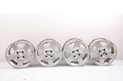

Здравейте колеги! С риск да повторя темата (за което се извинявам предварително) искам да ви попитам дали джантите от ауди 80 б4 стават за моя фокус... и ако не стават, могат ли да се направят фланци?
за ето тези джанти говоря

Ето ги параметрите на Фордовите джанти, сравнявай си ги:

ОК всичко пасва освен "Bore",което на аудито е 57.1 ... това с фланци ще стане ли (извинявам се наистина, това ми е първата кола и не съм много в час с доста от нещата) :)

BORE е размера на централния отвор, с една дума стругар трябва да ги престърже и направи централния отвор на 63.4 мм., ако позволява конструкцията на джантата.
