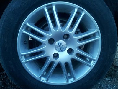

Имам нужда от малко помощ. Решил съм да сложа 15цола джанта ЦМС като на снимката но собственика не знае колко е централния и отвор
4х108 ЕТ 40 15цола както той споменава
Та въпросъм ми е дали някой не ползва тази джанта и да знае за централният и отвор

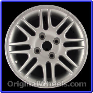

Би трябвало да е 63.3мм

Да. Това си е оригинална джанта за Фокус МК1, Ghia.

и аз така си мислех докато не видях че е ЦМС а продавача ми казва че е с централен отвор 65 което е странно

На уди 80 е заслужавва ли си ако е с моя централен отвор или да търся оригинални н горд???

Централният отвор е много важен,-той фиксира джантата към главината, ако е различен трябва да се използуват втулки !

Възможно е. Джантите, за които попита са различни.

Ако централния е по-голям слагаш втулки и караш.
Друг въпрос е дали ще са корави колкото един оригинален ронал (съмбявам се).
