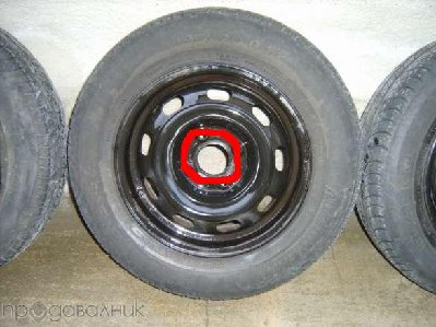

Колкото по-голямо е числото на ЕТ-то, толкова джантата излиза навън, съответно ако е по-малко влиза по-навътре.
Това е централен отвор, а за размерите колегата ти е пратил таблицата.
Escort - 4x108, ET 35to45, централен отвор 63,4. Ако нещо бъркам моля колегите да ме поправят.

Това е централен отвор, а за размерите голегата ти е пратил таблицата.

Да поправя колегата от последния пост,ЕТ то колкото е по-голямо джантата се приближава към амортисьора и обратно колкото е по-малко излиза навън.По темата,междуболтовото разстояние при Пежото о Ескорта е едно и също.Има разлика в централния отвор ,на Пежото е по-голям ще ти трябват втулки.Погледни ЕТ-то и широчината на джантите какво е.Ако е към 20 може да опира в калника при товар.По таблицата ще се ориентираш най-добре.

И двете са 4x108 , но на форд централния отвор е по-малък с около 1-2 мм от този на пежо.Това беше и причината да не мога да си сложа джантите от форда на пежото *00101* ....обратното обаче е възможно , само трябва да гледаш офсета на джантите да е близък за да не опре в някой апарат
