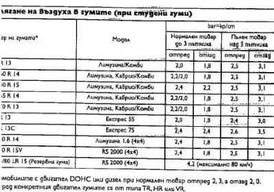

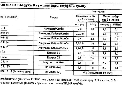

Dundee
Мнения: 852
Мнение от Dundee » 27 юли 2006, 16:04
Виж таблицата по-долу :arrow:
А цялата книжка я има на САЙТА. :idea:
Табличката е малко рязната в единия край, ама колегата така я е сканирал. Ама е по-добре от нищо ;-)
