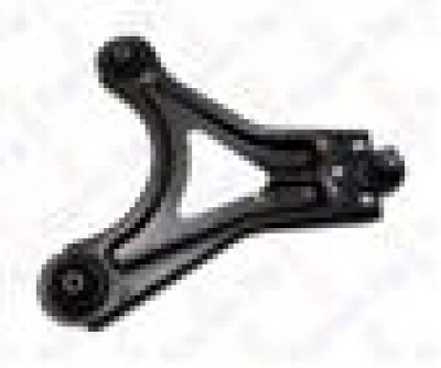

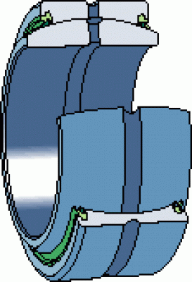

Здравейте колеги,
от няколкоседмици мисля върху един въпрос и искам вашето мнение
и на вшите приятели разбирасе.За какво става въпрос:
Селеновите втулки на носачите на Мондео се разбиват много често от
хубавите ни пътища.Искам да ви преложа една доработка която
мой приятел е направил на Нисан.Заменил е селеновите втулки
с радиялно аксиялни самонагаждащи се от серията ШХ един лагер
струва 7 лева.Като лагерите да се монтират в външния корпус на селеновата втулка/прави се нова втулка с размери на оргиналната на струг.При нормална работа на носача сел. втулки се клатят /движат/
около 5-8 мм.При дупки над10 мм. и се прокъсват и тропат.Показвам
ви лагера и чакам вашия коментар.

Прочетох някъде че има американски товарни автомобили на същия принцип.
- Мнения: 13114
При старите ескорти имаше два варианта на носачите, със селенова втулка и със ябълка която лагерува в тялото на носача.
Определено тези с ябълката бяха по-издръжливи. Въпроса е какво натоварване може да понесе лагера и дали няма да доведе до предаване на по-големи вибрации на купето и оттам на пломбите на водача. Лагер с набита гумено-метална (селенова) втулка може би ще е по-удачния вариант.

С гумен лагер - "втулка" е по-безшумно и се спират вибрации по конструкцията.
Ако гуменият лагер работи правилно - правилно проектиран и качествен - е вечен в сравнение с втулките с триене в тях. и железният ще работи, само ще се налага да се гресира понякога, както виждам.
На някои коли се предлагат носачи с твърди втулки и с гума - по избор. За старите ескорти има такив аварианти, взаимозаменяеми носачи с различна конструкция. Едните са осезаемо по-шумни.

Да вярно е това което казвате, но мой приятел кара вече 30000 км.
на Нисан тази доработка без никакъв проблем.Аз не знаех че Ескорта
го е имал преди това твърдо окачване.По мое мнение като карах колата на приятеля ми не видях и не усетих никаква разлика.
Това което сте написали ме обнадеждава и ще направя един комплект носачи по тази схема и ще коментираме отново.Защото
купувам селенови втулки само качествени , последния път ги донесох от Германия и изкараха 8000 км.Навремето имах Москвич и правих
подобни доработки които изкарваха с години.Относно вибраците няма проблем ,защото амортесиора ще поема всичко както до сега носача
функцията му е да държи грубо казано колелото в вертикално положение.Носимостта на този вид лагер е много голяма тъй като е самонагаждаш се.

Преди седмица смених тампони на десния насач /сменени бяха преди 20 000хил./ но не бяха от МП, сега са. И първия път им бях разменил местата поради невнимание/невежество въпреки, че имат разлика в диаметъра 1мм , но това е за отделна тема.
Немисля, че е добра идеята тази връзка да стане "твърда" , не напразно всички коли имат такива тампони, може да има изключения.
Кагато всичко по-предницата е в норми и частите са свестни ще стигнем до извода, че инжинерите
в автозаводите са по-компетентни от нас българите който разбираме най-мното от футбол и политика и там затова сме номер 1

Това са снимки от доработката на носачи от мондео ,тъй като колеги искаха да ги направя.Лагерите са SKF които не се нуждаят от допълнително обслужване, втулката е с размери като оригиналната селенова втулка ,само че вътре е набит лагера със размер 42мм.Във вътрешния диаметър на лагера е набита втулка със стъпало с външен диаметър 20мм. колкото е размера на лагера и вътрешен 12мм.колкото е болта.Поставени са маншони от шарнирни болтове от ЕМкомлект 33.Носочите са от стария модел мондео МК1 но стават за всички модели до 2001г.

Ами ако има контакт между твърди повърхности между купето и носача, ще се предават и вибрации. Аз се опасявам от тези, усещани като шум - жужене, стържене, .... Иначе това, за амортесьора, е за големи колебания, не говорим за премествания насам натам.g.taskov написа:Относно вибраците няма проблем ,защото амортесиора ще поема всичко както до сега носача
Аз имам ескорт с твърди фабрични втулки и същия с гумени лагери. Е тоя с твърдите шуми ужасно при най-малък повод, лоша грес в лагера, лош лагер или друго подобно. "Гумения" е тих докато лагера не вземе да се чува през прозореца.

Кой номер е лагерът на СКФ? А не може ли да му се турне и гресьорка...?!
Върви ли сега този носач? Аз мисля, че с хубави тампони, и оригиналната конструкция ще върви десетки хил км, но за ескорта съм избирал тампоните по няколко дена..... все ментета има, че и по-скъпите са по-зле често. Обикновено истинските са на цената на ефтините, просто трябва да се намери правилния магазин.
Но СКФ и всички лагеропроизводители са по-лесни за контрол на качеството и лагерите може дори да се провери колко ще изкарат. Ще се преработва явно.

На моите носачи гумата на гумения лагер е започнала да се отлепя от единия край и изглежда е по-добре да се ремонтира. За утре си записах час в сервиз Мимо във Варна за смяна на тези втулки, гуми и лагери... Ще сложа обичайната конструкция, имам сравнително голямо доверие в този сервиз. Искат по 20 лева, 4 броя са. За работа още по 30 на носач.
Колата ми е за работа и се налага да я направя сега, иначе бих опитал с плъзгащи лагери.
Но няма д аги оставя на сухо, ами бих сложил синтетична грес, от най-водоотблъскващата, лепкава и топлоустойчива. Аз имам на Шел, червена.

Материала е стомана 45 .Мазани са с литиева грес.Доколкото се опасиявате от вибрации Форд Косоурд от 92 г.
е с точно такива носачи /лагери/ .По Дискавари гледах същият начин как се доработва фолксфаген, при тази
конструкция колота седи по-устойчиво на пътя. Един лагере 38лв. размер 20-42-20 сверичен лагер без допълнителна подръжка.За сега нямам оплаквания но каквито и втулки да се сложат от тия дупки всичко се разбива.

Много скъп е този лагер бре! Ама си струва, ако не изскочи проблем.
Аз писах за вибрации. Не се опасявам, то е ясно, че ще се предават повече - но това е шум, нищо повече. Не говоря за здравината. Просто с гума е по-комфортно в колата. Иначе и обикновените ескорти след 1985 имат такива трвърди лагери, зависи от модификацията. Спортните май са все с твърдо, за по-здраво.
