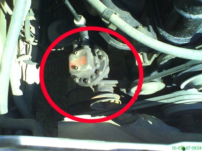

За да няма недоразумения ето я помпата, като гледам отпред има ремъчна шайба :D :D :D , моля ви не насирайте темата, тая кола съм я събрал болт по болт(купето е от2.0i , двигател2.3D) така че е излишно да ми задавате въпроси от сорта "сигурен ли си че се задвижва с ремък"

Някой от сиерите има двигател разработка на пежо, не се занимавам много с дизели, но като гледам това и се пуля. :shock: :shock: :shock: :shock: :shock: :shock: :shock:

еми 2.3д си е точно на пежо :wink:

Сега разкажи и какво им се поврежда на твоите помпи. При тях стига да не е превъртял лагер в тялото всичко е ремонтируемо.
Слабото им място е биелата(дето лагерува с оста), тя движи буталото на което е хванато платното

Ми не си купувай турски, а си купи една втора употреба, но по-оригинална. Турските не зная, но истниските имат набита бронзова втулка която лагерува и два лагера на които се държи вала. Ако е напълнено с грес или много гъсто масло и лагерите не са разбити за да греят и платното е като хората, не би следвало да има сериозни проблеми. Най-лесният вариант е да се запишеш във форума на Пежо и да изпорсиш за двадесетина лева една която не е разглобявана и да си я възстановиш. Аз така реших проблема на буса. Даже помпата ми я подариха, но не от форума им.
