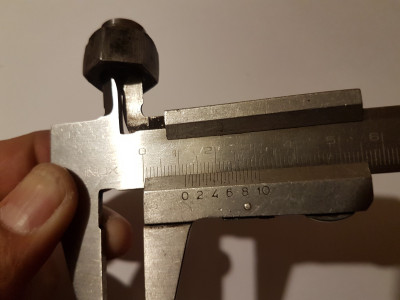

Темата е малко стара, но днес се сблъсках с проблем, който разреших по един доста интересен начин, който реших да споделя с вас. Току виж се е оказало полезно на някой.
Та колата ми е тази от подписа: Мондео МК1.
Днес си сменях летните със зимните гуми. Гумите са монтирани на стоманени джанти, така че само свалям и слагам. Обаче днес докато ги сменях, едната гайка на предно дясно колело взе че превъртя ( резбата на гайката се бе износила до гладко ).
Веднага потърсих в Интернет и се оказа, че оригинални за Ford са по 9,50лв бройката, а някакви поцинковани ( май на "ETE" ) бяха по 3,90лв за брой.
След това споделих проблема с приятел автомеханик и той ме посъветва да пробвам с гайки от TРАБАНТ. Веднага отидох до комшията, който притежава такъв автомобил и се снабдих не с една а с цели 4 броя Трабантови гайки.
ПАСНАХА ИДЕАЛНО
Размера на оригиналните гайки е следния:
ПАСНАХА ИДЕАЛНО
