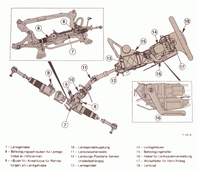

alvin написа:Ами на снимките и показаната схема никъде не забелязвам да има карета по кормилната уредба. Става въпрос за Мондео !Иначе за фиестата е обяснено точно
Явно нещо си недоскив и затова ще пиша с големи букви
Прикачам ти схемата от горната тема тук, за да се убедиш сам.
Ако пак не се ориентираш виж номер 11

За жуженето - хич не си играй да сменяш хидравличната течност, освен ако наистина е мнооого зле. Поогледай само да нямаш някой прискрипан маркуч и избягвай да навиваш докрай волана, а при нужда - да е за кратко...Карето доколкото си спомням е до към петдесетина лева....alvin написа:Здравейте всички!
Много ви благодаря за съветите. По отношение на "жуженето", идващо от хидравличната помпа - ще сменя хидравличното масло по спецификацията за форд в МФ. По отношение на лекото потропване(като прескачане) на волана мога да отговоря, че се усеща(както ме посъветвахте да пробвам) и при изгасен двигател с рязко завъртане на волана на място в ляво-дясно. И както по-горе са писали, може би е от каре на волана. Това ме навежда на въпрос: Мондеотата имат ли такова каре по кормилната уредба, като например при фиестите или е нещо по сериозно?? Питам, защото изчетох сумати руски и англииски сайтове със спецификациите на монди, но никъде не срещнах да има карета по кормилният прът, чак до хидравличната рейка(само валове)???!!! Благодаря!
