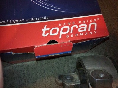

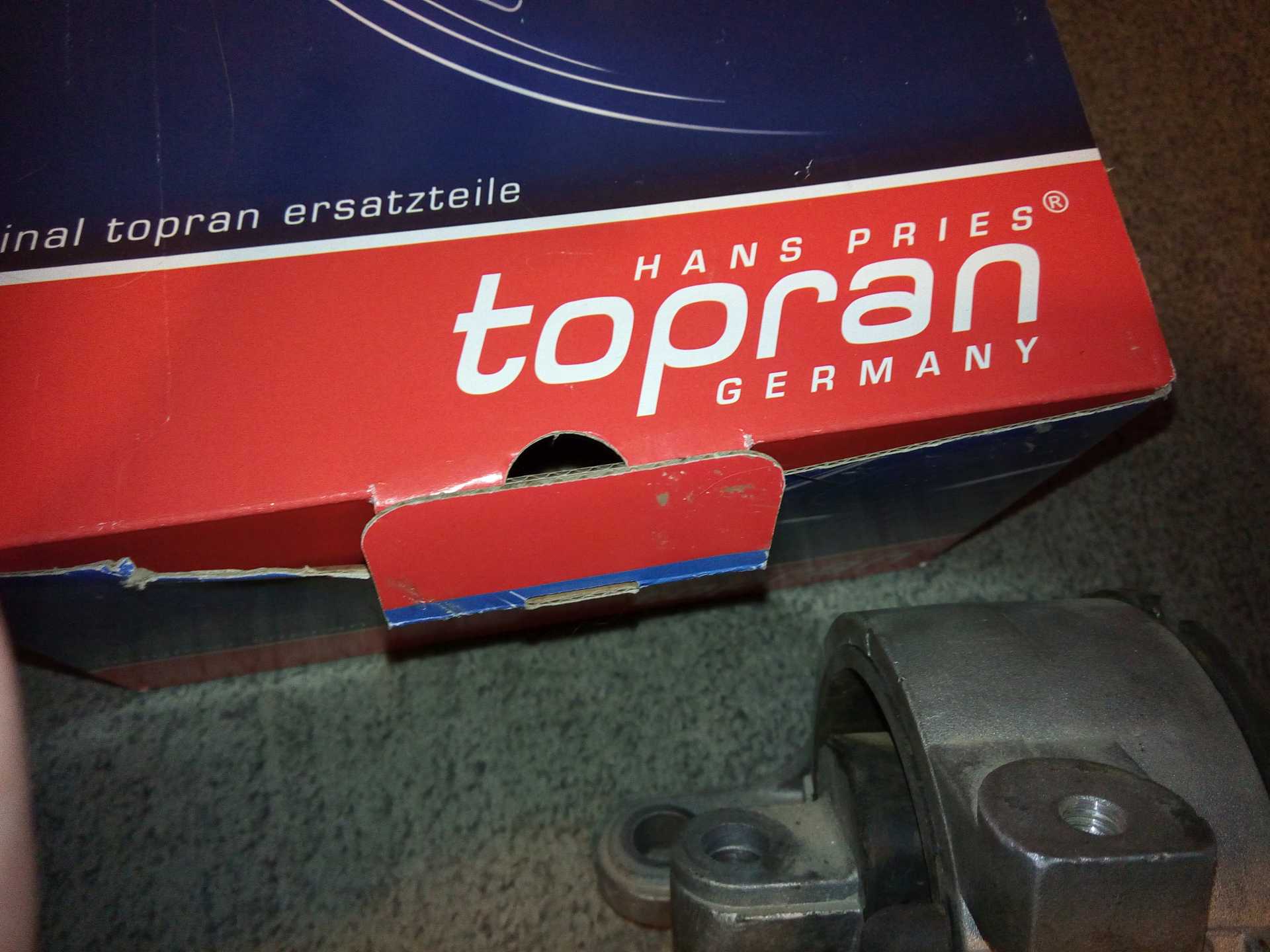

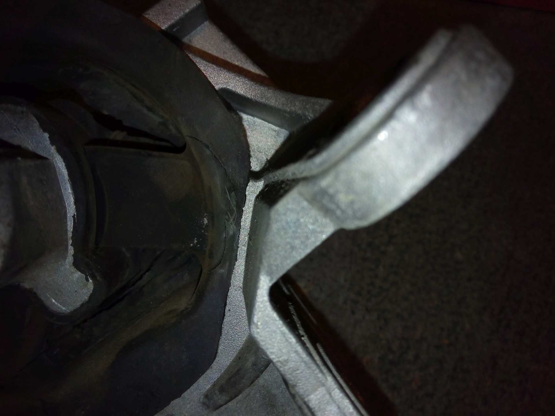

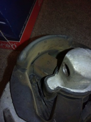

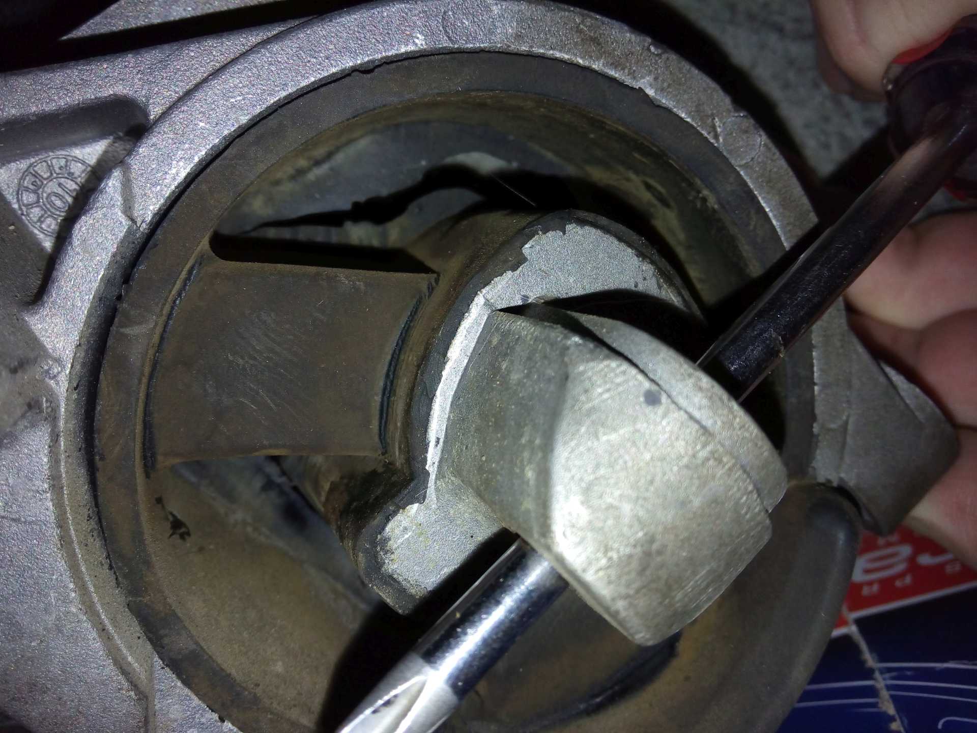

Тампона е на малък период и километри, но не мога да кажа колко.
Изобщо не помня каква марка е.
Взех го от Косера, защото само там го намерих една единствена бройка налична и бях на зор, че ск. кутия легна на носача.
Изглежда е влязъл на мястото си преди да бъде свален и ще видите на снимките в какво състояние е.
Виждате и марката на новия. И тя не ми е позната, но пак е каквото намерихме, ама не разбрах от къде го намери майстора.
И май има и друг проблем ама ще покарам и пак ще я гледаме.

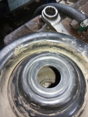

По мое настояване сменихме лагера на опорния тампон на макферсона. На стария нищо му нямаше и промяна няма.
Не знам дали ще видите на снимката какво увреждане има на чашката
Тя не опира плътно около стеблото на амортисьора и не е там проблема.
Обаче поради някаква причина е биело там.
Проблема не е решен.

А какво е изкривило чашката? Защо не я сменихте?
- paci
- Мнения: 7886
Re: каре ...
Не знаехме какво да очакваме и с какво да бъдем подготвени. Колата не можеше да остане разглобена и да си търсим
Не е проблема в чашката. Има си разстояние м/у нейния отвор и стеблото на амортисьора.
Деформацията е в следствие на удари, които не са нормални и не се знае от какво са за сега.

Остава да е опорния тампон
Няма какво друго да позволява такова местене.
- paci
- Мнения: 7886
Re: каре ...
Сменен е опорния тампон. Никаква промяна

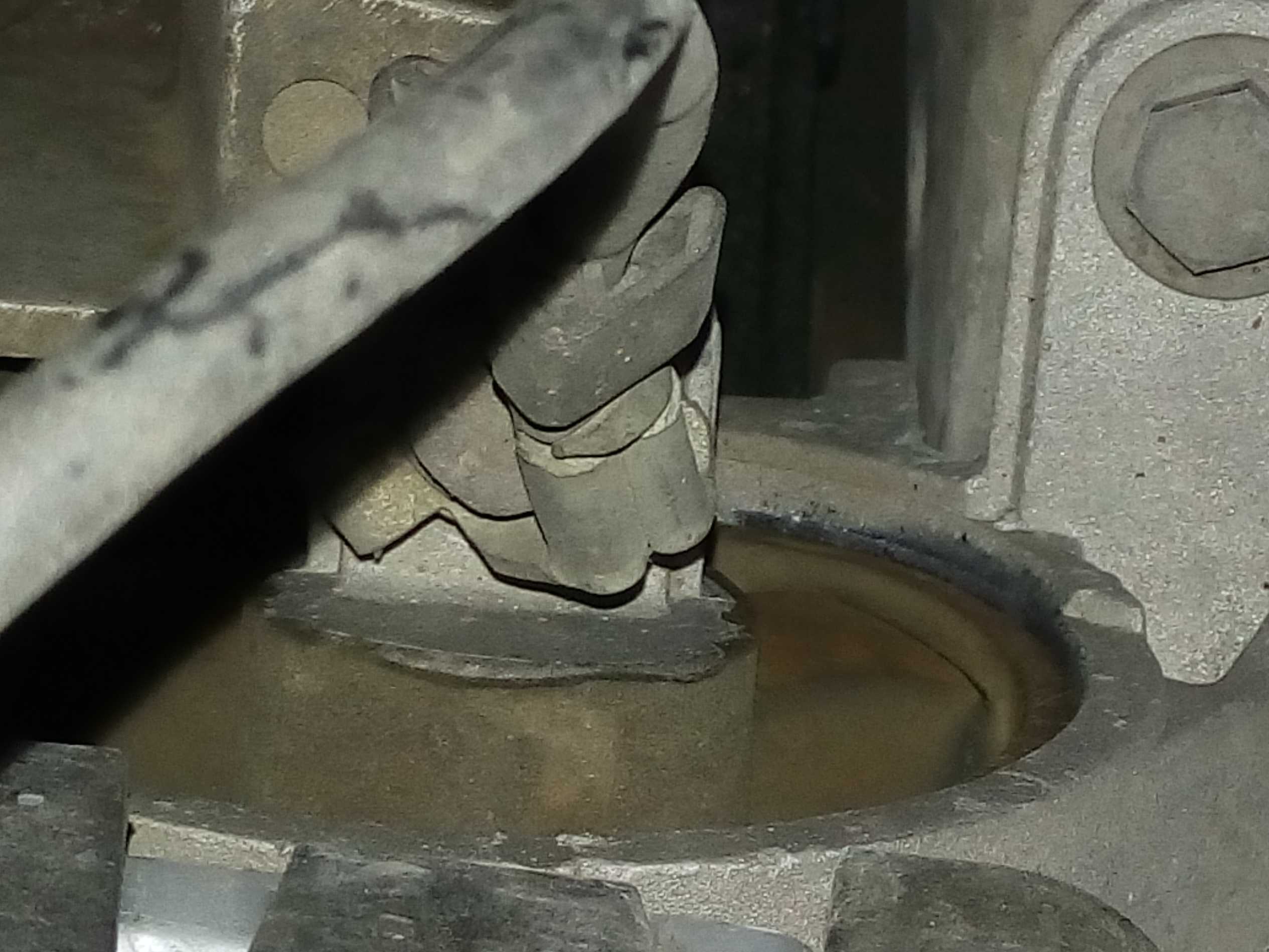

Ходих в друг сервиз.
Много бяха развеселени какво ще да е това
хаха
Намериха разхлабен висящ лагер на дясната полуоска както и тя не била добра. Това за полуоската ми го каза и майстора който си ми поддържа колата.
До тук нищо.
Пука си яко.
И от двата сервиза изразяват съмнения за шлиците на полуоските, но не могат да твърдят със сигурност и да ме накарат да ги сменя.
До тук нищо.
Пука си яко.
